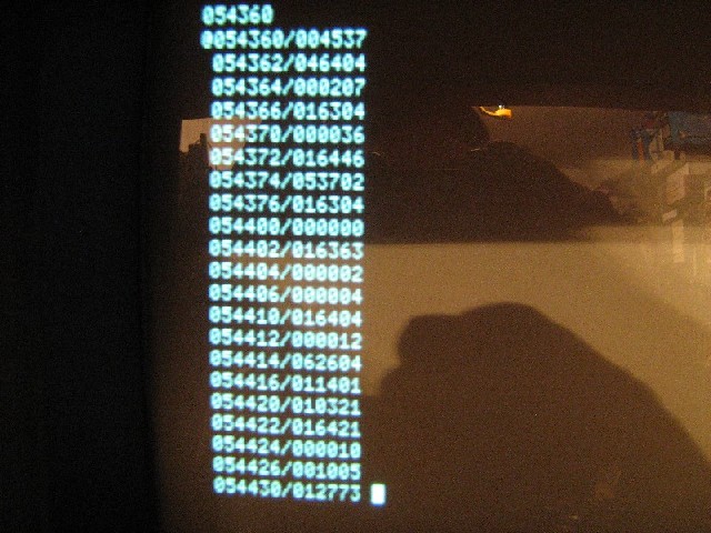

    По умолчанию ПЗУ МОЛ-601
    ПЗУ МОЛ-601 Часть 1
  10. #510
    29.01.2009
    Казахстан, Алматы
    1,671
    По умолчанию Электроника-60 vs. МОЛ-601
    Очень как нужна помощь в запуске Электроника-60 в комплектации
    с НМЛ СМ5300.01 и КНМЛ СМ5211
    Это все использовалось в составе комплекса обработки агрофизических
    данных "МОЛ-601"
    Итак что имеем:
    0) Корпус Эл.60 + БП + Корзина + Терминал с контроллером - 2 шт
    1) Процессорная плата М2 с отключенной внутренней памятью...
    (так было с завода...) - 2 шт.
    2) Плата ОЗУ П3 на 16к
    (перемычками можно включать банки 0 1 2 3 4 5 6 7
    для 16к используется 4 банка) - 2 шт.
    3) Контроллер НМЛ + НМЛ СМ5300.01
    (контроллер имеет адреса 176730 и 176732) - 2 шт.
    4) Контроллер КНМЛ + КНМЛ СМ5211
    (контроллер имеет адреса 177500 и 177502) - 1 шт.
    5) Плата ПЗУ комплекса МОЛ-601
    (она имеет объем 16к)
    При запуске комплектации: М2 + ОЗУ (включены банки 0 1 2 3)
    все запускается, машина выдает "000001" потом "@"
    адреса памяти доступны с 000 000 до 077 777
    туда все пишется, потом читается без проблем,
    все программы выполняются...
    (Тумблера: "Программа Пульт" - включен, "Таймер" - выключен)
    (Если перевести "Таймер" в пол. включен, то программы не выполняются)
    При запуске комплектации: М2 + ОЗУ (включены банки 0 1 2 3) + ПЗУ
    все запускается, машина выдает "XXXXXX" потом "@"
    но там что-то записано, и запись туда новых данных не дает результата,
    т.е. все адреса 000 000 до 077 777 только для чтения, а если некоторые ячейки пишутся, то данные сохраняются не верно...
    При запуске комплектации: М2 + ОЗУ (включены банки 4 5 6) + ПЗУ
    адреса памяти только для чтения с 000 000 до 077 777
    адреса памяти для чтения и записи с 100 000 до 157 777
    По некоторым данным, "XXXXXX" это стартовый адрес программы с ПЗУ,
    при выполнении "XXXXXXG" машина вешается...
    Хотя по идее при включении машины, программа из ПЗУ должна выполнится сама, и выдать приглашение ввиде "..."
    Что может быть неисправно? На обоих машинах ситуация одинаковая...
