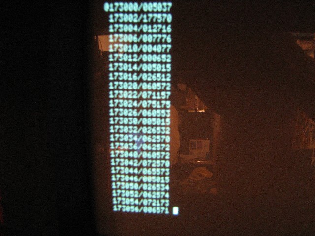

    По умолчанию ПЗУ МС1212 ч.1
    ПЗУ МС1212 ч.1
  7. #516
    07.10.2007
    3,250
    362
    639
    415 сообщений
    46 Post(s)
    ПЗУ МС1212 ч.1
    А у этой МС1212 проблемы с чтением 3 бита с этой ПЗУ. Вот что получается:
            .ASECT
            .=173000
    173000$:CLR     @#177570
            MOV     #7776,@SP
            JSR     R0,@173666$
            .ASCII  <15><12>/J-zaor}zka/<15><12>
            .ASCII  /Z-xezezaxu{k/<15><12>
            .ASCII  /\-|e{ty/<15>
    А по идее должно быть так:
            .ASECT
            .=173000
    173000$:CLR     @#177560
            MOV     #7776,SP
            JSR     R0,173666$
            .ASCII  <15><12>/B-zagruzka/<15><12>
            .ASCII  /Z-perezapusk/<15><12>
            .ASCII  /L-testy/<15>
    Соответственно код:
    173000/005037
    173002/177570
    173004/012716
    173006/007776
    173010/004077
    173012/000652
    173014/005015
    173016/026502
    173020/060572
    173022/071147
    173024/075165
    173026/060553
    173030/005015
    173032/026532
    173034/062560
    173036/062562
    173040/060572
    173042/072560
    173044/065563
    173046/005015
    173050/026514
    173052/062564
    173054/072163
    173056/006571

  10. #519
    [/CODE]
    - Странно код такой-же как в моей ПЗУ от МС1260....
    вот моя спец ПЗУ: http://n5083.no-ip.org/IMG_el100-ro1.JPG
    У тебя этот дамп со встроенного ПЗУ МС1212?
    А у меня с отдельной платы...
    Добавлено через 2 часа 18 минут
    "falanger
    27.04.2009, 03:40
    Переходник Стык С2 - СОМ9пин - стучите в личку и я дам распиновку."
    У кого есть распиновка? Дайте пожалуйста?
    Последний раз редактировалось Andrey_Ak; 26.05.2009 в 15:22. Причина: Добавлено сообщение
  11. #520
    07.10.2007
    3,250
    362
    639
    415 сообщений
    46 Post(s)
    У меня МС1212 нет. Просто с адреса 173000 начинается загрузчик и я его решил дизассемблировать, посмотреть что он делает. Получилась ерунда, на надписях заметил, что везде установлен третий бит, ну и привел как он должен выглядеть.
