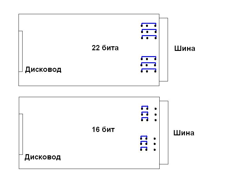

    По умолчанию Контроллер MY, загрузка, создание дискет
    Итак, поигрался с контроллером MY, докладываю:
    Контроллер MY применялся на ДВК4 (Квант 4С), и по умолчанию
    сконфигурирован на 22 бита, так как ДВК4 машина на 22 бита...
    И работать он ни на чем ниже ДВК4 не будет...
    Для запуска его на машинах ниже ДВК4 его нужно переключить на
    16 бит по средствам перемычек. Возле разъема платы к шине машины
    есть шесть перемычек: Нажмите на изображение для увеличения.
    Для загрузки с него на машинах где нет аппаратного загрузчика:
    @172140/000040 37 ПС
    172142/000004 0 ВК (Номер дисковода)
    @G
    Далее, для записи дискет на PC:
    1) Нужна машина порядка 286, с дисководом 1.2MB как "А:"
    2) Драйвер и программа форматирования dvk.rar
    3) Эмулятор Полетаева v.01.02 pdpc.zip
    Как писать:
    1) Загружаем машину, без всяких 800.com и прочих...
    2) Запускаем драйвер DVK.COM
    3) Форматируем дискету DVKFMT.COM MY: /R:2 /T:81
    4) Перезагрузка
    5) Запускаем эмулятор PDPC.COM MYDVK.DSK A: (где MYDVK.DSK наш образ размером 819.200)
    6) В эмуляторе COP/SYS MY0: MY1: (копируем все файлы системы с образа MY0: на дискету MY1: )
    7) В эмуляторе COP/BOOT MY0:RT11SJ.SYS MY1: (копируем загрузчик системы из файла монитора RT11SJ.SYS)
    8) Для проверки можно загрузится с дискеты в эмуляторе: BOOT MY1:
