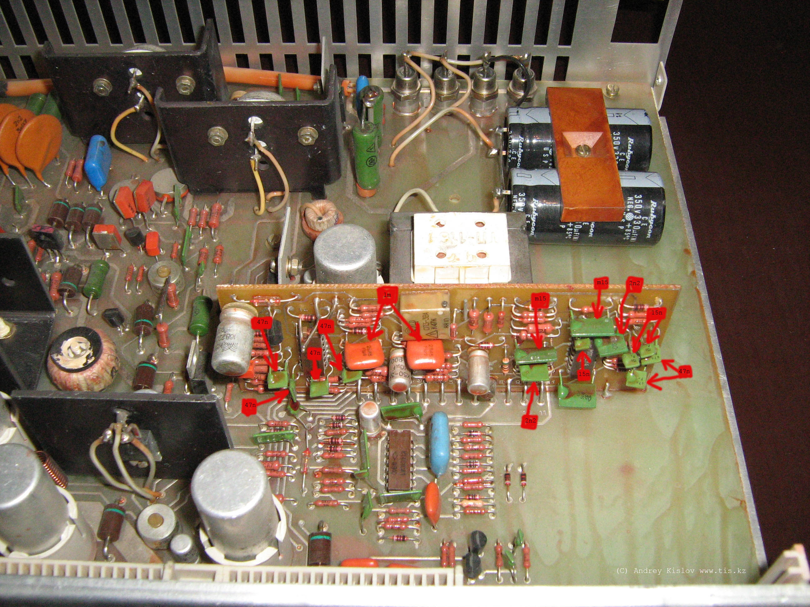

    Номиналы зеленых КМок еще хорошо бы снять.
  2. #642
    29.01.2009
    Казахстан, Алматы
    1,671
    Специально по просьбам трудящихся,
    номиналы КМ' ок:
    http://www.tis.kz/large/IMG_0507_BP_KM1.jpg
    http://www.tis.kz/large/IMG_0507_BP_KM2.jpg
    номиналы КМ' ок:
    Спасибо, выручил!

    Andrey_Ak, а у меня БП какое-то другое исполнение, большая батарея "лежачих" электролитов на выходе.
  5. #645
    29.01.2009
    Казахстан, Алматы
    1,671
    - Так наверно такое исполнение с кучей электролитов проще...
