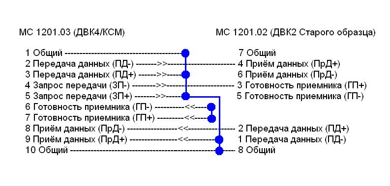

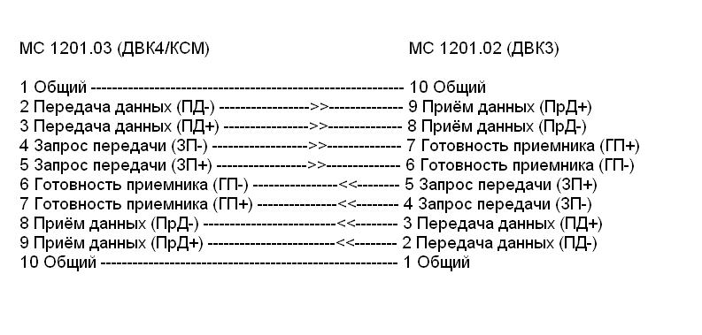

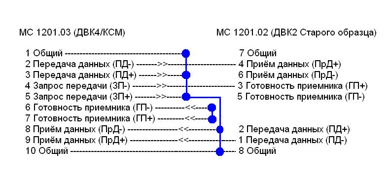

    Правильно ли подключение МС1201.02 (Старого образца) ???
    к ДВК4 слева, использующегося как виртуальный терминал...
Название:	DVK4-DVK2 - II.JPG
    А вот работающее подключение, использующееся для
    использования ДВК4 в качестве виртуального терминала
    для процессорной платы МС1201.02 (Нового образца)
Название:	DVK4-DVK3 - II.JPG
    Последний раз редактировалось Andrey_Ak; 16.03.2010 в 11:26.
  5. #795
    17.06.2008
    Khabarovsk
    148
    Нет, неправильно, 9 нужно пропустить на 1.
    По передаче от ДВК-2 на терминал там всё сходится, изменения нужны только по приёму в сторону ДВК-2.
    Коллекционирую вычислительную технику серии ДВК: ПЭВМ в сборе и комплектующие
  6. #796
    29.01.2009
    Казахстан, Алматы
    1,671
    - 9 от ДВК4 на 1 ДВК2, а 8 ДВК4 на массу?
    Так: ?
Название:	DVK4-DVK2 - III.JPG
    Последний раз редактировалось Andrey_Ak; 16.03.2010 в 13:26.
  7. #796
  8. #797
    17.06.2008
    Khabarovsk
    148
    Нет, 9 на 1, 8 на 2. Эта пара проводов проходит как положено, на массу никакой из них замыкать не нужно.

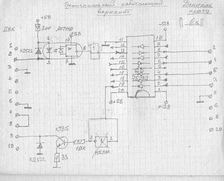

  9. #798
    29.01.2009
    Казахстан, Алматы
    1,671
    Просто согласно рабочей схемы переходника RS232-ИРПС
    на стороне ДВК используются только 2 и 9 контакты,
    а 3,6 на массу, 7,8 замыкаются...
    Последний раз редактировалось Andrey_Ak; 16.03.2010 в 13:31.
  10. #799
    17.06.2008
    Khabarovsk
    148
    Я этот кабель составил по схемам 1201.02 с 8-контактным разъёмом и 1201.03...
    Вывод 8 в ДВК-4 и так по умолчанию замкнут перемычкой на массу.
    Цель подключения его к выводу 2 ДВК-2 - собрать цепь ДВК-4(питание,светодиод приёмного оптрона) -- ДВК-2(фототранзистор передающего оптрона) -- ДВК-4(общий провод).
  11. #800
    29.01.2009
    Казахстан, Алматы
    1,671
    - Так может в ДВК2 надо 2 вывод замкнуть перемычкой на массу?
