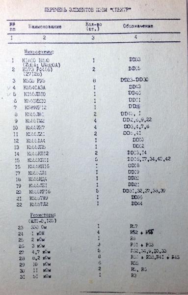

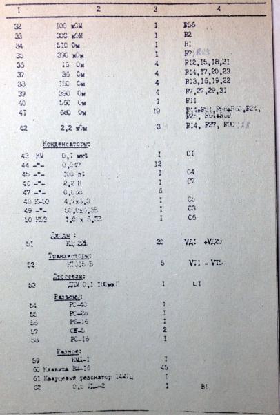

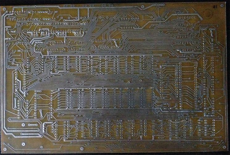

    за ссылку спасибо, может пригодиться. буквально все детали есть на руках, кроме ир12.
    собирать буду точно! уже начал по чуть чуть. единственное есть некоторые расхождения со схемой. т.е. на схеме нет некоторых деталей и т.п. (резисторов всяких разных)))... ну по ходу дела, будет видно.
    есть ещё документ со списком деталей и рекомендациями по сборке.
    на следующей неделе отсканирую всё и выложу. сейчас пока фотки не телефон))
