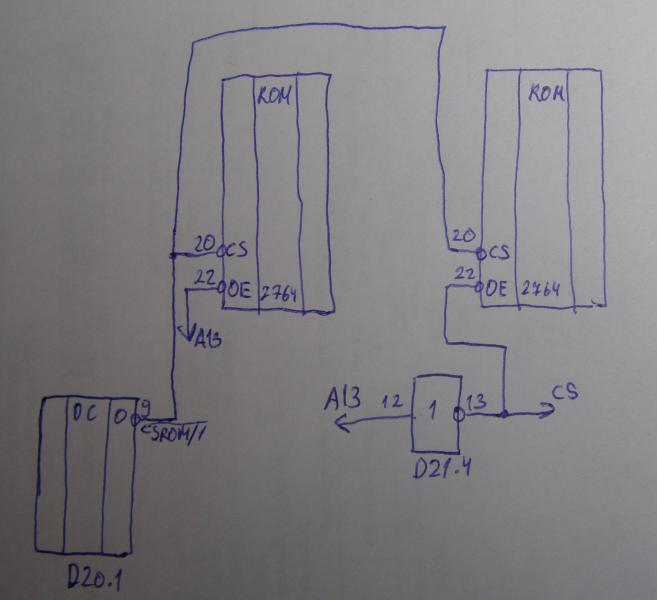

Эта схема рассчитана неправильно.
Если взять указанные номиналы резисторов (1 Ом и 3 Ома), то по ним потечет ток 1.25 А! И это без подключения нагрузки !
Сюда нужно ставить резисторы в 100 - 1000 большего сопротивления. Важно только пропорции соблюсти 1:3.
Да, и резисторы в схеме поменять местами
