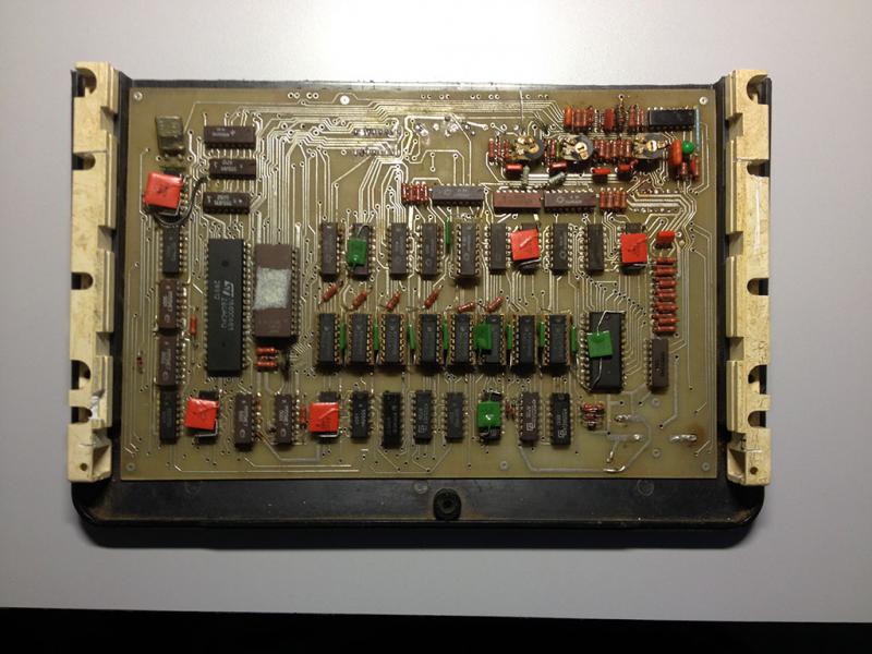

    5 вывод на d6 покажи. это БС я со своим сравню вечерком.
    схема такая же. думаю другой нету. = выводы 4 не подключены никуда.
    сегодня попробую запустить спек на кварце 13.809 %) ужас... тот что сфоткал здесь http://zx-pk.ru/showpost.php?p=725219&postcount=159
    посмотрю как там частоты будут различаться).. если он вообще запустится
    вот пока его модю)).. а то уж больно большая дура была.

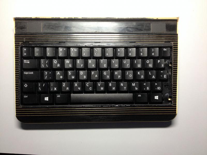

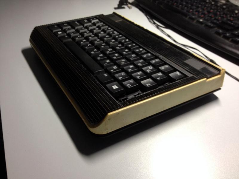

    клаву от компа запили туда. плату для неё пока не травил... хз пока вообще как делать клаву, но буду наверно травить платку, контакты будут замыкаться резинками с токопроводящими кружочками такими черными. думаю сработает. единственное... незнаю, нужно ли лудить медь после травление, да и даже если лудить, надолго ли хватит ?!.. сплав вуда да и сплав розэ темнеют быстро как то... насчет токопроводимости не знаю..
    клава на фотках пока без резинок, поэтому кнопки утоплены.
    и ещё помыть не мешало бы))).. как рабочий вариант - сойдет я думаю.
