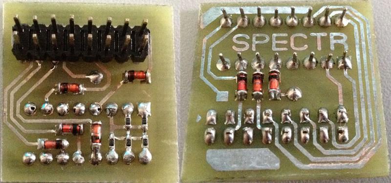

    наконец-то запаял всё)
    Ювелир!
    А как ты эти подложки с дорожками делал?
  5. #154
    01.07.2013
    г. Иваново
    1,029
    по технологии ЛУТ.
    Sprint Layout, лазерный принтер, текстолит + утюг, хлорное железо, расслоил готовые кусочки текстолита (очень легко расслаивается), он стал тоненький) дальше уже дело техники, запаять, промыть и включить))))

    доделал адаптер для подключения клавы, от другого спектрума128к
    у него внешняя клава с разъемом DB15
    печатка во вложении.
ID:	48592   Нажмите на изображение для увеличения.

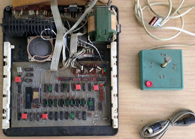

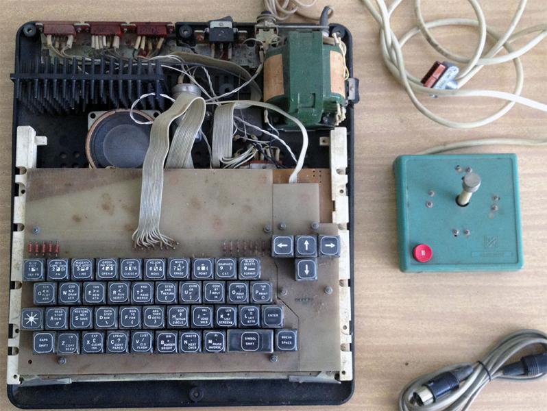

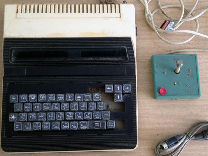

    отдали мне собранный спектр на такой же плате.))) видимо в те времена у нас в городе одни и те же варианты спектрумов ходили по рукам.
    радиатор для кренки просто поражает))), но греется она и правда сильно, поэтому я думаю логично что он там таких размеров.
    вот фотки, даже джойстик есть совковый))))) :

  11. #160
    18.01.2005
    Ростов-на-Дону
    577
    Кренка при стабилизации шунтирует лишнее напряжение на землю. Поэтому чем больше разница между выпрямленным напряжением с транса и 5в, тем сильнее она греется.
