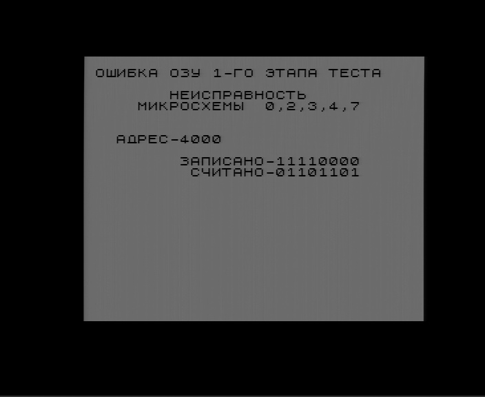

    вот ничо не понимаю, вроде как пытается работать, но не получается.
    тест-пзу проходит, озу исправно всё ок на первый взгляд, но вот пзу бэйсика перестала стартовать как должна была.
    что случилось..... хз, работала, работала, и перестала стартовать.
    пзу тоже исправно,
    пните меня в какую нибудь сторону)))... я уже почти доделал корпус, и на тебе. даже джой сделал, и подключил. но ппц( так и не получилось толком поиграть
    пзу тоже исправно, пните меня в какую нибудь сторону)))
    Память заштырило. Либо непропай где-то, либо сопля, либо блокировочная емкость по питанию отвалилась, либо какая-то из микросхем пошаливает.
    Судя по тому что раньше все работало, а заглючило после того как пошевелили, то либо непропай либо микротрещина.
    Кстати не факт что в ОЗУ грабли. Может первая ПЗУ где-то отваливается адресной ногой или данными (если с нулевой считать). Если под ПЗУ панели советские то такая засада с неконтактом в них часто случается. Можно взять иголку или шило, и по ножкам пройтись, подтыкивая.

    наконец тест пзу выдал ошибку.
    ру5 исправны, вставлял в др спек.
    блин чо за косяк( уже пропаял всё почти. толку никакого
    эта ошибка только при адресации к адресу 4000 ?
    это когда уже первые 16кб памяти кончились и начались вторые 16кб ?))
    В первых 16k находится ПЗУ. #4000 это первый адрес оперативки.
    ---------- Post added at 11:12 ---------- Previous post was at 11:10 ----------
    Судя по скриншоту с записью все в порядке. Экран начинается с #4000 и артефактов нет. Значит проблемы при чтении.
  10. #289
    01.07.2013
    г. Иваново
    1,029
    интересно одно. тест-пзу только один раз ошибку увидел, или она там продолжительная, но он просто по одному адресу написал ошибку.
    вобщем я опять не знаю что делать.. (как обычно)
    чтение/запись происходит через ир12 ? или только чтение через ир12.
    и куда он имеет ввиду считано. в цпу ? тогда логично что данные должны пройти через ир12.
    всё так ?
    [/COLOR]прозвонил шд от цпу до пзу, озу, ир12, тм9 всё впорядке и обрывов нет.
    Тестовая пзу во первых стоит в нулевой панели, во вторых стоит в ней не всеми ногами (а если всеми то не все адресные в ней использованы).
    Подобные пляски часто случаются из-за плохого контакта в панели. У вас судя по всему беда или в первой, или в нулевой по старшим адресным ногам.
    Можете прошить пзу 90-го года, там часть процедуры начальной инициализации отнесена в первую пзу. Если мое предположение верно, то у вас даже сброс проходить перестанет. Либо на другой пзу-хе наоборот все заработает потому-что у нее ноги по другому "разношены" и она в панели контачит.
    Либо возьмите булавок и подоткните в панели к ногам, чтобы контакт улучшить. Найдете плохие ламели - подогнете.
