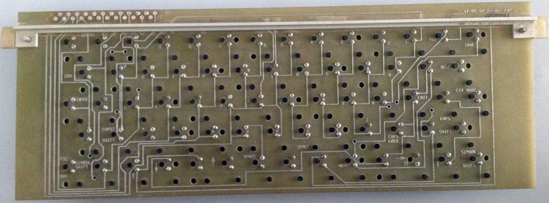

    вот такую клавиатурку мне подогнали
    жесткие кнопки...

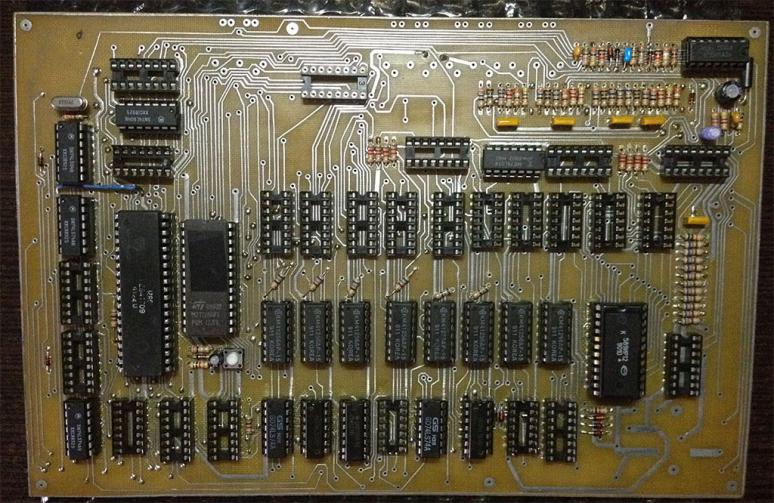

    быстро собрать не получается.
    проблема с микросхемами логики. советские не хотел ставить... но придется.
    вобщем пока так собрал.. осталось только микрух натыкать. (наверно придется снять с спектрумов, которые я хз как ремонтировать, да и времени разбираться не особо есть)

    не вижу блокировочных конденсаторов возле памяти, да и других микросхем. Не забудьте о них.
    01.07.2013
    г. Иваново
    1,029
    я их снизу напаял, с другой стороны платы я помню о них
    там же есть ещё 3 резистора, которые очень неудобно было бы запаивать с верху платы.
    есть ли ещё нюансы, о которых нужно не забывать ?)

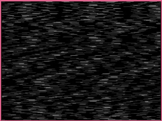

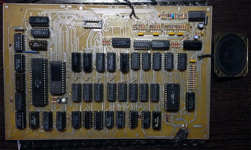

    вобщем ... плату собрал.)
    по факту не работает))..
    дома осциллограф не оч хороший.. толком ничего не показывает (DSO Nano v2)
    скриншот того что наблюдаю по НЧ видео выходу прилагаю.
    микросхемы не все новые..
ID:	48391   Нажмите на изображение для увеличения.
Название:	Без имени-2.jpg
    01.07.2013
    г. Иваново
    1,029
    на сигналах 12,13,14 микросхемы DD34 не наблюдаю никаких импульсов.
    идут они с микросхемы 589ир12, как я понял.
    и если я правильно понял, эта микруха просто как буфер.
    на входе есть сигнал для D7 и для D8 на выходе для этих сигналов ничего нет. лог.0
    на 14 выводах последних 2х микросхемах РУ5, так же нет никаких данных, даже если снять чипы, в панельках лог.0
    подскажите куда копать... менять ир12 ? так быстро могла сгореть ? оО

    методом тыка и исключения получается следующее:
    две последние РУ5 на выдают данных.
    данные на них приходят на ногу DI
    но ничего не уходит абсолютно.
    всё остальное, на глаз так же. все сигналы полностью повторяются.
    РУ5 менял, всё так же. тупо DO пусто и ппц...
    оно там каким нибудь чудесным сигналом можно запрещаться ?

    01.07.2013
    г. Иваново
    1,029
    http://youtu.be/XpaNULtAFRw
    запустилось, синхра только не правильная какая то)
    сс - 16.0кгц
    ск - 51.2гц
    тест пзу сказал, что всё исправно.
