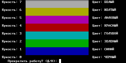

    Цитата Сообщение от DDp Посмотреть сообщение
    Но, ещё одно "НО" к идеалу - в CGA мониторах цвет №6 не жёлтый, а коричневый (AA5500).
    в КТДП - явно указано жёлтый
