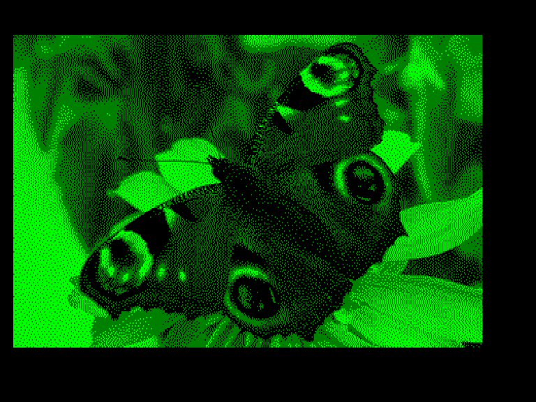

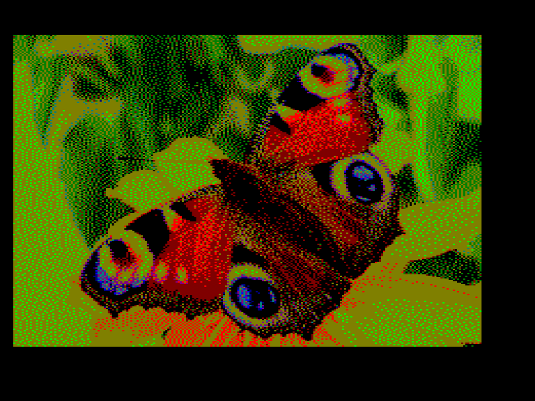

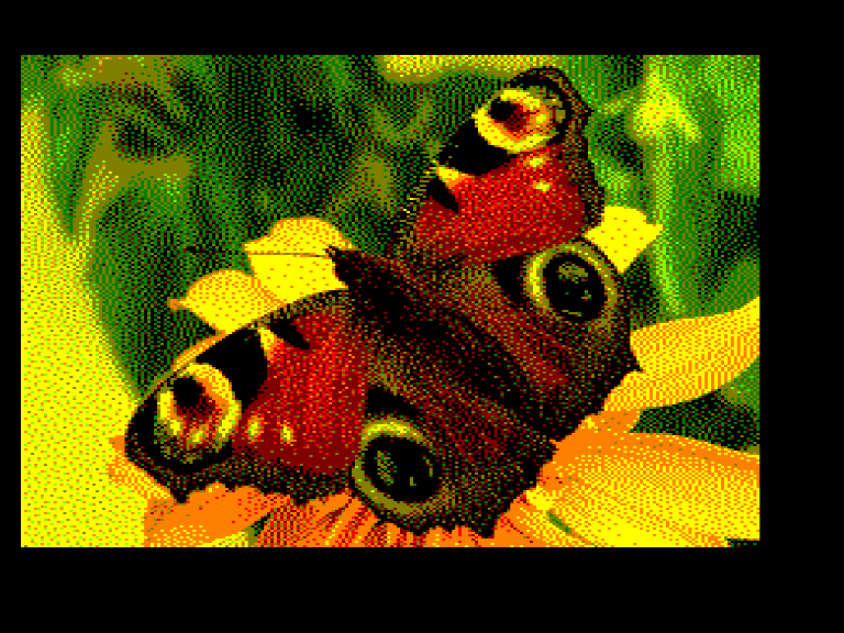

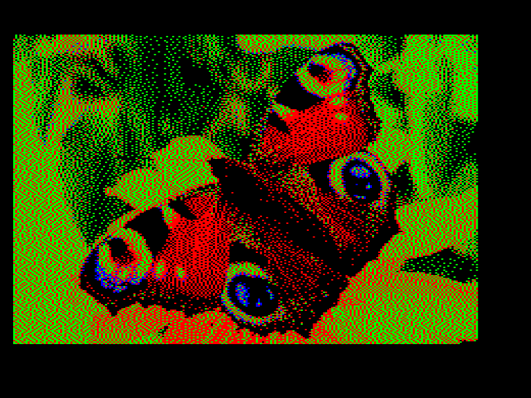

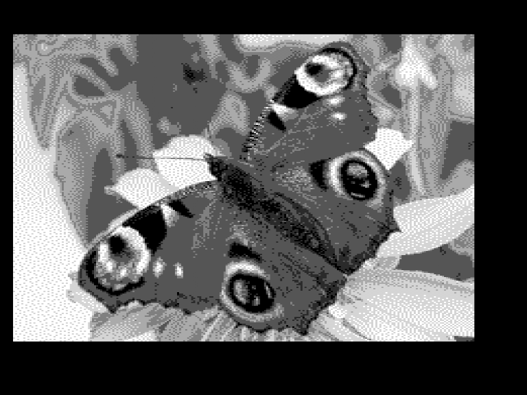

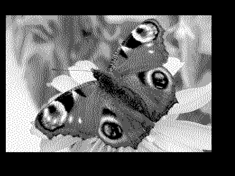

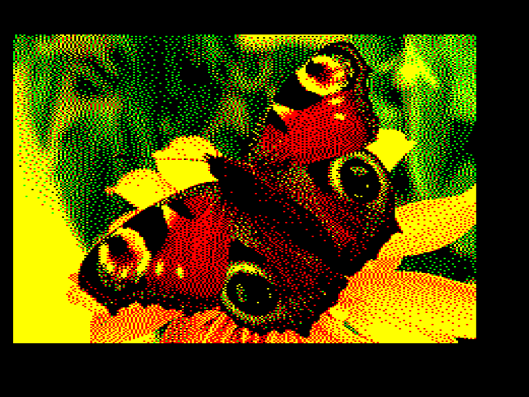

    Сделал просмотрщик картинок в формате krs, формируемых программой DaDither
    (https://zx-pk.ru/threads/32400-dadit...=1#post1167097).
    Во вложениях исходник и примеры файлов, скриншоты с эмулятора под спойлером ниже.
    Некоторые подробности для интересующихся приведены в readme в архиве с исходниками.
    О запуске примеров в Emu80
    В версии Emu80 до 4.0.432 есть ошибка, проявляющаяся в поврежденном изображении
    при загрузке файла из командной строки или с помощью встроенного загрузчика,
    поэтому лучше использовать директиву I. В версии в репозитории ошибка исправлена.
    Для красивого отображения gigascreen в эмуляторе Emu80 можно включить
    настройку "Смешивать полукадры" в меню Настройки->Экран.
    Скриншоты
    Ждем теста на реале.
