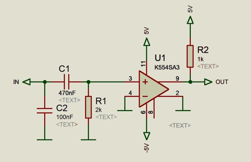

    Коллеги, нет ли у кого живого (или оживленного) магнитофонного входа, для этого аппарата?
    Собирал ли кто реплику оригинальной платы?
    Или может есть счастливые обладатели оригинала.
    Я долго бился с оригинальной са3 причем разведена она правильно по схеме. эксперименты показали что выход компаратора сильно зашумлен. Так вот, недавно возился с уд6 (включенной по родной журнальной схеме рк86) она в ркшке вообще пищала как пьезик, входя в возбуд. Долго не понимал какого хрена происходит пока не повесил на СВОБОДНЫЕ ноги емкость в 100 пик. Звон исчез и все заработало. Подозреваю что с СА3 нужно проделать те же манипуляции. А именно - посмотреть на оригинальной плате наверняка какие то неиспользованные лапы сидят на земле а срисовывальщики этого не учли.
    На схеме все лапы задействованы, висяков нет.
    Но нога U2 (6) почему то на -5 вольт.
    И входная нога (3) не используется, на земле.
    Немного другая схема на СА3 успешно работает на Ленинграде. Но там обе входные ноги задействованы, и вместо -5в просто земля на 6 ноге.
    Говорят такого не должно быть.
    Ну и эта нога должна быть на земле.
    не, можно и так. но да - шуметь будет по полной программе.
    тогда обвеса больше получится, как минимум еще 2 резистора и конденсатор. зато добавив еще 2 резистора можно гистерезис добавить чтобы не шумел так сильно. но это уже плату перепахивать. а если перепахивать - можно и на 561ЛН2 схему делать.

    Смотрели на оригиналах, схема магнитофона вполне себе живая!
    И да, один из входов на землю, и на питание минус подается минус пять вольт.
    У Алексея Морозова, немного подправленная предыдущим владельцем
    Схема от Алексея
    Ведущий_специалист, минус пять вольт подавали?
    Вот, у Алексея конденсатор на входе стоит, для давки шума.
    wtf
