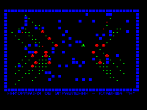

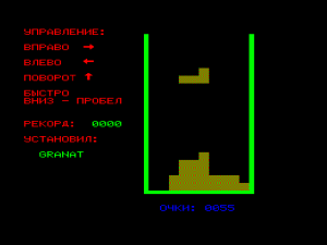

    Видеоадаптер построен на ВГ7
    А игры-то есть под эти режимы?
    Если да, то скриншоты?
  11. #40
    05.04.2013
    Починки, Нижегородская обл.
    1,389
    411
    661
    259 сообщений
    27 Post(s)
    Вот скриншоты двух единственных известных игр под цветной графический режим КР04. Все остальное - порты с РК86, работающие в текстовом режиме, аналогичном РК.
