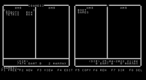

    8. Адаптер SD-карты
    Максим (Ведущий_специалист) подключил SD-адаптер по схеме Алексея Морозова к КР-04, и мы совместными усилиями адаптировали загрузчик, BIOS и Shell с РК86 на КР-04. Поддержка данного контроллера уже реализована в моем эмуляторе Emu80, также он отлично работает и на реале. Исходники загрузчика/bios/shell пока размещаю во вложении.
