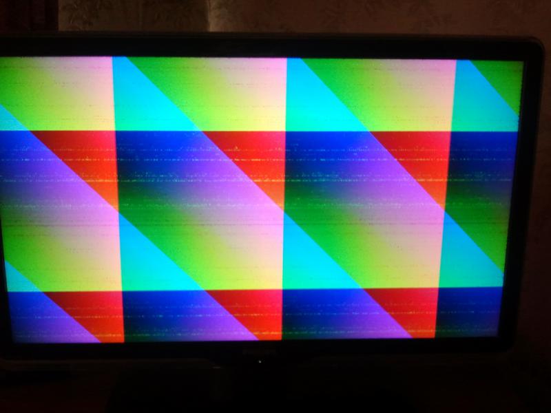

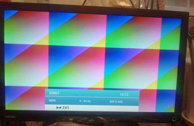

    Столкнулся с первой проблемкой.
    При подключении платы к телевизору Toshiba, все работает отлично. Изображение великолепное.
    Потом решил ее подключить к другому телевизору (Philips), с большим экраном, и получил вот такую картинку. На экране одни помехи ( картинка как бы рассыпается на пиксели) и цвета очень блеклые. Кабель HDMI использовал один и тот-же. С другими девайсами подключенными по HDMI к Philips, проблем с изображением нет.

    Дмитрий2012, У филипсов вообще очень завышенные требования к качаству HDMI . Мы когда подключали в конторе много сони/филипс/лг и т.д телеков к компам/плеерам , то все показывали нормальную картинку а филипсы капризничали. Но там и длина кабеля была "предельно" >> 5метров. Где-то помогали усилители, где-то кабеля меняли на "толстые" , где-то обманывали переходниками DVI-HDMI .
    У себя я такую картинку получал , когда в 1920*1200 по HDMI ещё и многоканальный звук добавлял - появлялись такие искажения и красный цвет пропадал...
    А может какие-то разногласия по спецификации ХДМИ или его версии происходят...

    Попробовал другими кабелями подключать. Ничего не изменилось, картинка ужасная. Видимо мне не повезло с Philips, и они действительно как писал piroxilin, очень капризны к качеству HDMI сигнала. Если будет возможность, попробую еще на других телеках протестировать платку.

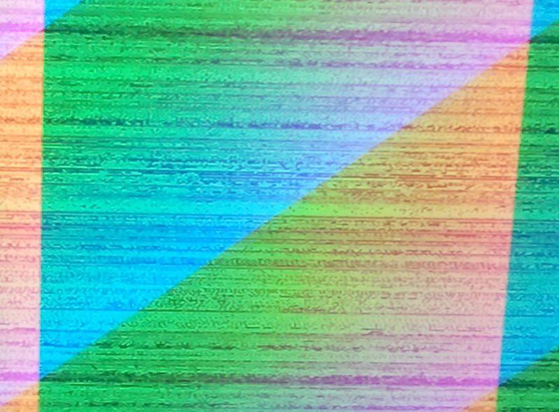

    Попробовал подключить кабель HDMI в последний, четвертый по счету боковой разъем (при первом включении я про него совсем забыл). Изображение немного получше, появились яркие цвета , но все тот-же мусор на экране.
    Видимо не судьба, буду использовать плату с телеком Toshiba.

    Только увеличил как посоветовали ток пина до Maximum.
    Цитата Сообщение от MVV Посмотреть сообщение
    Возможно еще поможет инверсия с переназначением на (n).
    C этим пока не разобрался. Если поможете скомпилировать прошивку под мой чип EP3C25E144I7 (инверсию с переназначением вывода на (n)) проверю у себя на платке.
