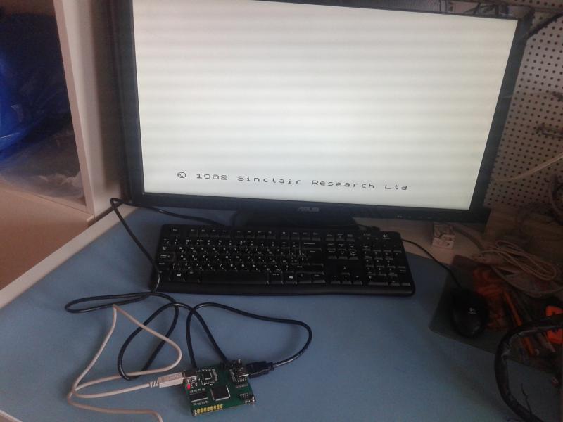

    To MVV.
    Здравствуйте.
    У меня вопрос к Вам.
    Могу ли я взять Ваш проект u16_zx48k_t80 и портировать его
    в плату Марсоход3?
    И еще один вопрос. Частота на процессоре 100 Мгц.
    Будут ли работать на нем спектрумовские игры?
    Николай.

    Спасибо.
    Шилд разъемов есть.
    Уже подключил монитор и завтра проверю ps2 клавиатуру.
