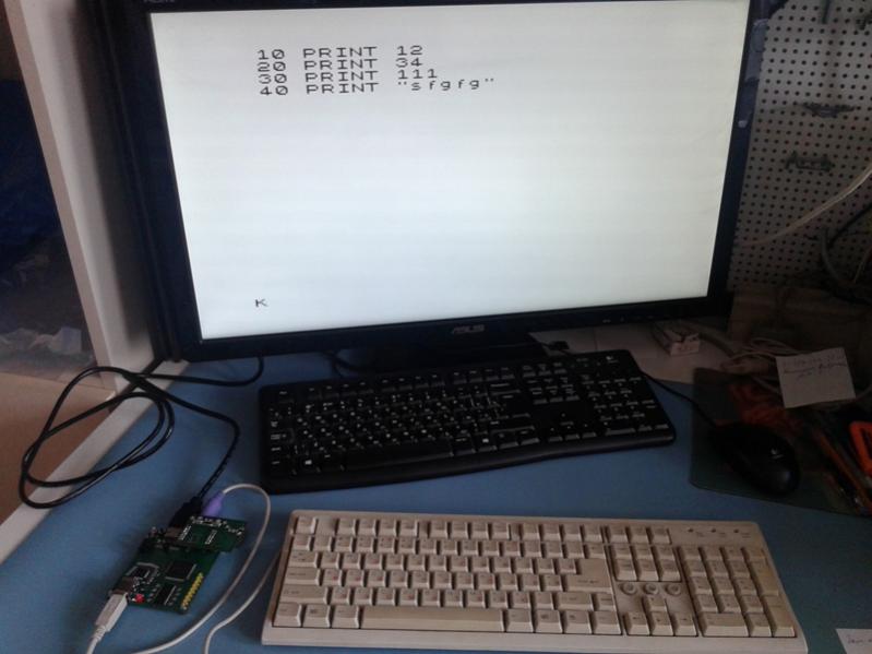

    Ну вот и клавиатура работает.
    Николай.
