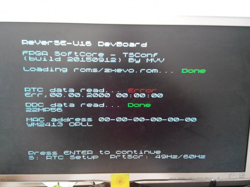

    Ну вот и я наконец стал обладателем ReVerSE-U16. Купил у Vlad чистую платку и собрал ReVerSE-U16. Впечетления просто супер. Большое спасибо автору и всем кто ему помогал для того что бы закончить такую девборду.
    Есть пару вопросов по платке с чем это может быть связано и где искать причину:
    1 - в TS-Conf при запуске пишет RTC data read ... Error и при настройке даты и времени не сохраняет введённые данные;
    2 - MAC адрес все нули.

    1- там питание на цепи идет через диод. Я в теме уже делал фотографии.
    Явно выделенного места под этот диод на плате ревизии А нет. Возможно он как раз и не запаян
    2- возможно оттуда же проблемы..

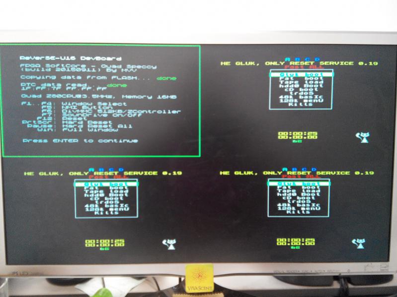

    В ревизии С место под диод есть и он на месте и питание 3.3v в норме.
    Когда подключаю сетевой кабель в Ethernet порт то зелёный светодиод светится а желтый моргает.
    TS-Conf и Quad Speccy.

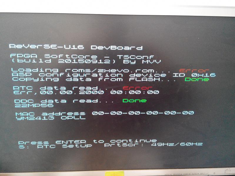

    Программатор видит конфигурационную FLASH? Попробуйте вынять SD, при старте загрузчик должен вывести её ID. Если jic прошивается, то скорей всего не припаяны вывода ПЛИС или КЗ, проверьте мультиметром вывода 6, 7, 8, 24, 28 и резисторы R33, R34.
    Без SD карты.

    На фото есть информация о мониторе и ID конфигурационной FLASH, значит I2C, SPI шина и FLASH работает, ищите проблему в обвеске DS1338Z, аналогично проверьте обвеску ENC424. Возможно нет генерации на Q1 и Q2. Проверьте прохождение сигнала от вывода ETH_SO(24) (возможно сидит на GND) и ETH_NSC(33) к ENC424.
    Все соединения проверил, все в порядке. Может быть что квацы дохлые? Генерацию нечем проверить нет осцила.

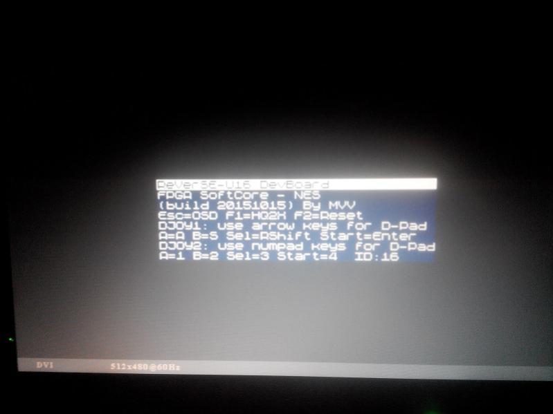

    Подскажите пожалуйста как запустить NES на ReVerSE-U16?
    После прошивки появляется окно с инфой и больше ни на что не риагирует кроме Scroll Lock.

    Залил, появляется OSD на несколько секунд и потом все плывет.

    Звук у меня работает на TS-Conf, Quad Speccy, Atari800 и ZX48K_T80 больше у меня ничего не запускается.
    А как запустить игру, нужны джойстики или с клавиатуры можно?

    Скорей всего видео режим не поддерживается монитором. Но непонятно пока, почему во время загрузки образа изображение держится нормально...
    Да при старте на мгновение видно заставку Марио.
