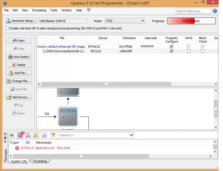

    На заметку собирающим у16,прошить VNC2 мне удалось по этой рекомендации http://zx-pk.ru/showthread.php?t=235...l=1#post741377 но только через PL2303 через FT232RL ни в какую.Из FT232RL пытался сделать дбаггер с lvc125+инвертор на транзисторе не шьет ни как,потом по уарту тоже не хочет,с ПЛ2303 все завелось сразу,че за хрень?
    Циклон бракованный китайсы прислали?
    У меня тоже такое бывало несколько раз... но раз на раз не приходилось. После перепайки и промывки воде прошло... Проверь питание на один из 4х блоков FPGA...
    Есть такая фишка у FTDI - они любят стирать VID у левых китайских RL-ок (в последних драйверах для Win 8.1). Точно не в этом проблема была?
    WinXP, день с RLкой потерял,перепробовал все ,что только можно,есть у меня подозрение ,что она подгоревшая,я ее взял со сгоревшего VAGcom кабеля(китайского)сгоревша я была выходная микруха название не помню,RLка а ногами дрыгает и шьется вдоль и поперек.
    Пайку проверял,плату промывал,питание 3.3,2.5,1.2в было до запайки циклопа,после не проверял - проверю.Потребление с циклопом 170мА по 5в, а без циклона 110мА,ни чего не греется. Всю мелочевку спаял с трупов ненужных плат,проверял сопротивления,а вот кондюки нет,может попался какой нибудь фашист.
    EP4CE22E22C8N,MT48LC16M16A2-75.

    FT prog поставьте, посмотрите,что скажет о RL, бывает пины инвертированы, было еще дело вообще не работали-только определялись -подделка, еще тема старая борьбы FTDI с пиратами, там грят драйвер с обновой винды и привет, лечится.
    Не пропай, фиговый флюс, плохо помыто, сам циклоп может быт фиговым, но это скажется только на его предельных ттх, что проверить в домашних условиях не реально.
    где брали?

    пропаял еще разок,циклон определяется,бьет ошибку теперь 29% редко и 0% посстоянно,u16.sof шьется без ошибок,может надо пересобирать прошивку?
    Цитата Сообщение от Totem Посмотреть сообщение
    FT prog поставьте
    Ставил ,конфигурировал,ну ее нафиг эту РЛку ,VNC-2 уже прошит,при подключении клавиатуры светодиод загорается.
    В китае.
    Конкретный продавец кто?
    У Вас фабричная плата, снимите мелочевку проверьте, кондеры, все нормально снимите циклон, зачистите все, поставьте. Надеюсь есть фен.
    если лень совсем, то сделать так, точно как написано и показано
    https://github.com/mvvproject/ReVerS...ter/u16_tsconf
    конфпзу проверьте.
