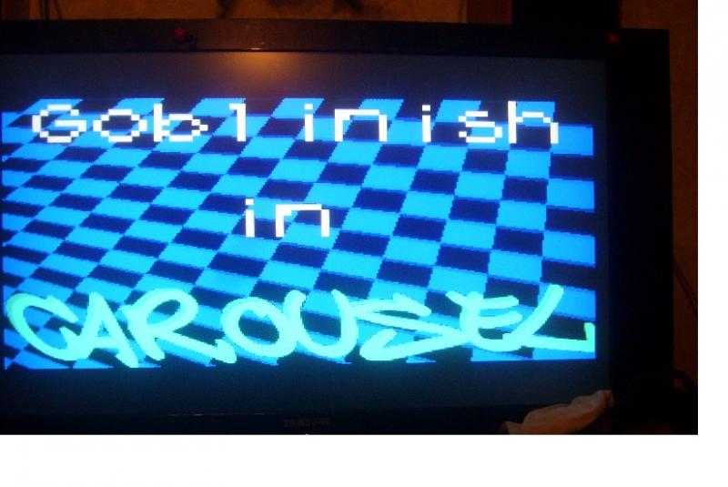

    Попробовал собрать проект и у меня тоже не вышло,изучаю квартус.
    Error (176150): Pin "HDMI_D1" with LVDS_E_3R I/O standard must be driven by the external clock output of an enhanced PLL,
    проблему с зеленым цветом пока решил заменой сопротивления R16 на 100ом ,телек и моник запоказывали нормально,потестировал ТС конфу,не все еще допилено ,есть баги ,так ,что есть над чем поработать.
    свежая демка,все работает,качество изображения просто офигенное,звук бы прикрутить.
    и такие баги вылазят
    а на Еве все нормально ,флешка ее.
    Последний раз редактировалось AndyD; 19.11.2015 в 20:37.
