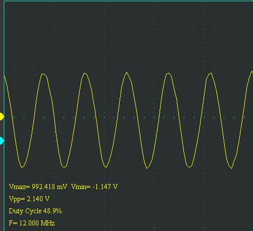

    Смотрел осциллографом кварц VNC2, заметного сигнала не видел. Кто может - посмотрите, большая там амплитуда?
    на кварце VNC2
    4 нога -1.3v
    5 нога - 2v

    MVV, прошил VNC2. Тактовая частота на кварце есть. На 14 ноге, где светодиод "Активность" всегда 1, даже когда ничего не подключено.
    Прошивка FPGA пока u16_zet, но это ведь не влияет на работу VNC2?
    Кстати, ваш образ jic программатор QII 9.1 не смог открыть - говорит повреждён. Наверное более старшая версия QII использовалась.
