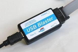

    Вводные данные:
    1) FPGA: EP4CE22E22C8N
    2) Flash: W25Q64FVSSIG
    3) USB Blaster: китайский, типа такого:
    4) Quartus 14.1.0 Web Edition (64-bit), пробовал и самую последнюю версию 15.x - результат такой же.
    5) OS: BunsenLabs (бывший !#), на базе Debian 8 (64-bit), под виртуалкой VirtualBox 5.0.14 из-под Mac OS X 10.9.5. Usb-порты проброшены наружу.
    Хотя это и не столь важно, имхо
    Последовательность действий:
    1) Берем любую конфигурацию, конвертируем ее в jic для чипа EPCS64
    2) Программируем EPCS64
    3) Тестируем, убеждаемся в том, что ПЛИС стартует норм с нашей W25Q64
    4) Собираем новую тестовую конфигурацию (опционально)
    5) Конвертируем е в jic для чипа EPCS64
    6) Пробуем зашить, смотрим логи. SFL загружается норм, а дальше, при попытке залить что-то в EPC64
    7) Получаем ошибку JTAG_ID != silicone id для device 1 (точную надпись уже не вспомню)
    Перепаиваем/делаем замену W25Q64,
    Повторяем многократно п 1...3, только вместо EPCS64 юзаем EPCS16. Убеждаемся, что все работает как часы.
    Но еще раз хочу подчеркнуть - возможно это у меня локальное стечение обстоятельств было, или сама память вышла из строя.
    Экземпляр выпаял, хочу постучать в нее извне чем-нибудь и посмотреть, что там к чему
    Последний раз редактировалось andykarpov; 08.02.2016 в 17:12. Причина: опечатка
