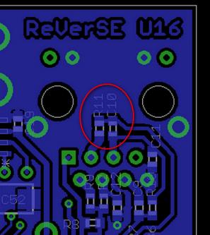

    Оставлю это здесь, вроде об этом еще не писали. На монтажной схеме платы ревизии А есть еще одна ошибка. Необходимо С10 и R11 поменять местами.
