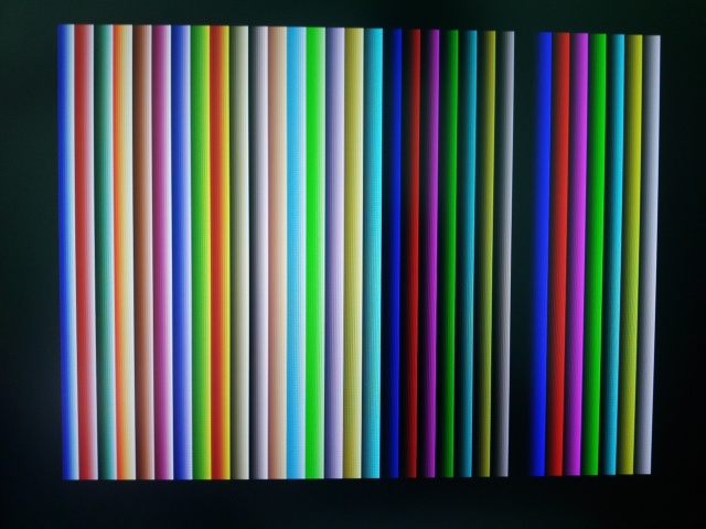

Если ни один из HDMI Test'ов не работают - монитор просто в спячке (нет сигнала), то что и как можно диагностировать?
При этом TSConf и Atari работают.
Проверил у себя - у меня завелось - Спекки с 256ти цветной графикой - прикольноСообщение от MVV

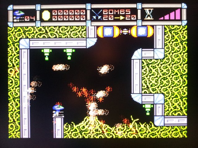

Обновил конфигурацию NES для U16:
- добавлен фреймбуффер
- изображение выводится в видеорежиме 720x480x60
- вывод звука через av_hdmi
- в отдельном бранче живет вывод изображения без звука по новой методике от MVV
Тестовая сборка для rev.A и C доступна тут: https://yadi.sk/d/-BOw2-15sSPXw
Что не работает в данной сборке:
- режим hq2x, его пришлось выкосить из проекта, потому что памяти не хватило бы для фреймбуффера
- OSD. с ним нужно подшаманить, чтобы выводить его в нужном клоке, пока и без него норм.
Github: https://github.com/andykarpov/
Отлично, вот теперь можно пользоваться данной конфигурациейНикакого намека на подергивание изображения. За звук по hdmi отдельная благодарность. Теперь можно забыть про дополнительный шнурок. Еще кто бы написал "мануальчик" как свои ромы в сборку вставлять у кого нет Linux ...
