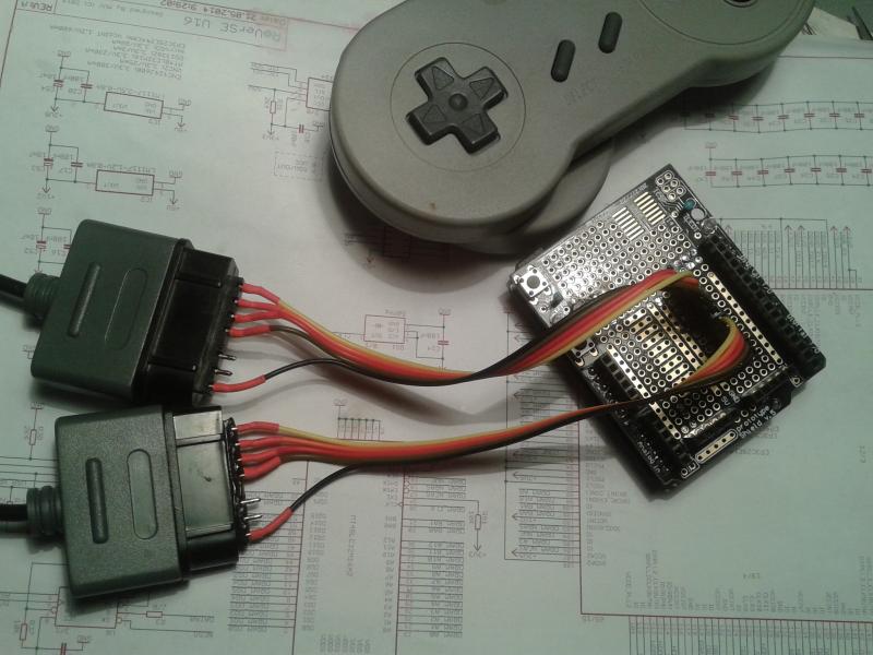

    Lightbulb Подключение SNES геймпадов к Reverse-U16 (NES)
    Представляю на суд общественности поделку "выходного дня" - переходник из 2x SNES геймпадов в USB (эмулируется клавиатура с раскладкой, примененной в Reverse-U16 NES). На выходе получим "уже сейчас" играться в U16 NES на SNES геймпадах
Название:	2016-07-25 19.09.00.jpg
    Что потребуется:
    1) Arduino Leonardo (или другая плата с чипом Atmega32U4)
    2) 2x SNES джойстика
    3) 2x ответных разъема под них
    4) AVR-программатор (usbtiny или что-то подобное)
    4) Опционально - монтажная платка
    5) немного МГТФа
    Прошивка построена на базе библиотеки LUFA (самая продвинутая реализация USB для Atmel'овских чипов на сегодняшний день).
    Ибо родная поддержка USB в Arduino не взлетела по причине составного USB-устройства (вместе с HID там был еще и неотключаемый CDC).
    Исходники и бинарник (неоформленные, сорри): UsbGamepadLeonardoLufa.zip.
    Геймпады подключаются 5 проводками, где 2 их них - питание 5В. Распиновка гуглится.
    Геймпад 1:
    D6 (PD7) - clock
    D7 (PE6) - latch
    D12 (PD6) - data
    Геймпад2:
    D8 (PB4) - clock
    D9 (PB5) - latch
    D10 (PB6) - data
    Вот, собственно, и все Удачи в сборке, кто возьмется
    и зачем такая штука с проводами, когда али завален USB джойстиками сделанными полностью под старину?
  8. #577
    19.12.2013
    г. Никополь, Украина
    1,017
    363
    706
    187 сообщений
    Это да, но USB-геймпады все разные, и их еще "привинтить" надобно. Сколько еще ждать, пока кто-нибудь напишет поддержку хотя бы простеньких USB NES геймпадов - непонятно. А тут - почти готовое "временное" решение, на коленке, зато работает сразу
