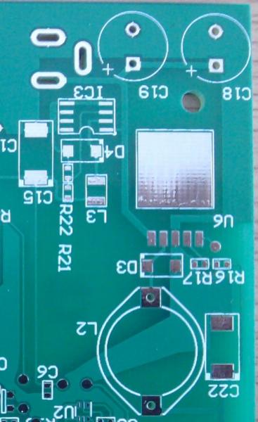

    Цитата Сообщение от finevlad Посмотреть сообщение
    тут получил заказанные платы под u16 так что-то переходные под циклоном не залиты краской
    вот думаю каптоном заклеить перед пайкой
    Обязательно изолируйте.
    У меня коротили 2 или 3 переходных отверстия.
    Пришлось снимать Циклон и закрывать.

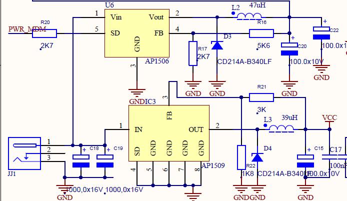

    тут как-то вопрос заходил про питание от типовых блоков питания 6..12В
    вот есть вариант который я опробовал какое-то время назад
    Есть варианты с фиксированным выходом AP1509-50 5В 2А
    пример платы:
    AP1506 3А
