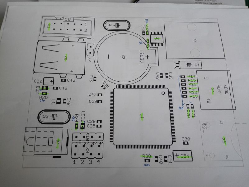

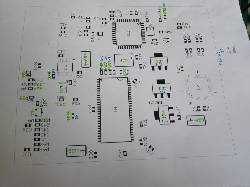

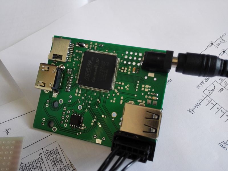

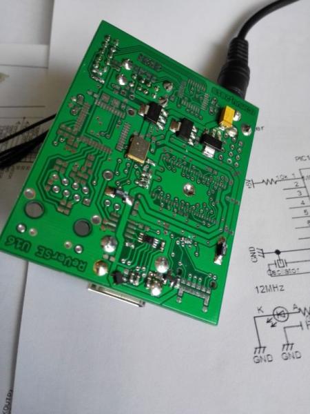

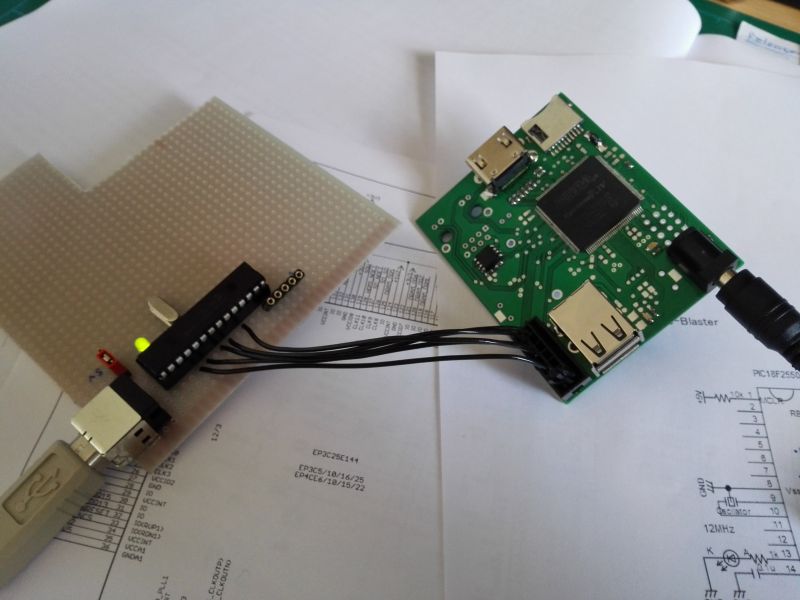

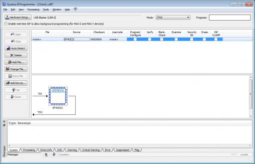

  11. #610
    28.11.2013
    Limerick, Ireland
    28
    Собрал, по ходу обнаружив несколько проблем. Пара корпусов получена не тех что заказаны. Вместо PCA9306DCTR прислали DCU - разогнул крайние лапы. Флеш 25P16 в более широком корпусе. Кварцевый генератор китайцы прислали хз. Хорошо что обычно дублирую у разных продавцов. Другой оказался что надо и провеил что генерит.
    Бластер так и не пришел - собрал свой на макетке.
    В общем квартус увидел устройство правда спросил это EP3 или EP4 что странно - я думал там уникальный ID.
    Вот что получилось:

    Что лить для теста?
    Плисина EP4CE22
