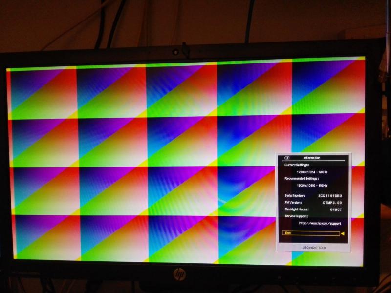

    Цитата Сообщение от alsp Посмотреть сообщение
    Вот это для начала - оно память внешнюю не использует
    там собранные .sof из под 15.0 а у меня 11.0 квартус не понимает файлы
    собираю сам заменив .qip на .vhd
    вроде все собирается без проблем
    программатором .sof заливается в кристалл - правда ничего на мониторе не вижу - может на телике надо смотреть?
    а вот когда я пытаюсь залить код в епромку то получаю проблему
    собираю .jic указываю правильный камень
    когда же в программаторе пытаюсь залить то получаю вот что:

    и тут не понятно это не понимает епромку или сам камень не отрабатывает прошивку сквозного программирования?
    можно скачать Quartus Programmer от 15й чтобы проверить наверняка... или полную Web Edition - она бесплатная.
    Программатором .sof заливается в кристалл - правда ничего на мониторе не вижу - может на телике надо смотреть?
    Вообще тест у меня и моего товарища (т.е. на 4х платках) на всех мониторах и телевизорах показывал... так что возможно где нибудь залипон или непропай...
    Альтерину он видит, обычно такая ошибка бывает когда не правильно указываешь тип флешки.
  4. #614
    28.11.2013
    Limerick, Ireland
    28
    Обнаружил причину - нижний пад непропаян был. Отверстие затянуло припоем но пада он не касался.
    После припаивания все побежало прошиваться и из вновь скачанного 15.1 и бывшего 11.0.
