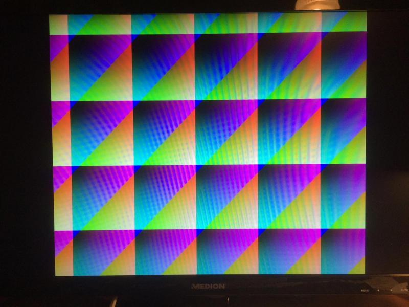

    Что за модель монитора и ПЛИС на плате? Попробуйте тест

    Тест HDMI работает в следующих режимах.
    • 800*600*60Hz
    • 1280*960*60Hz
    • 1280*1024*60Hz
    Картинка чистая, это на фотке разводы от съемки.

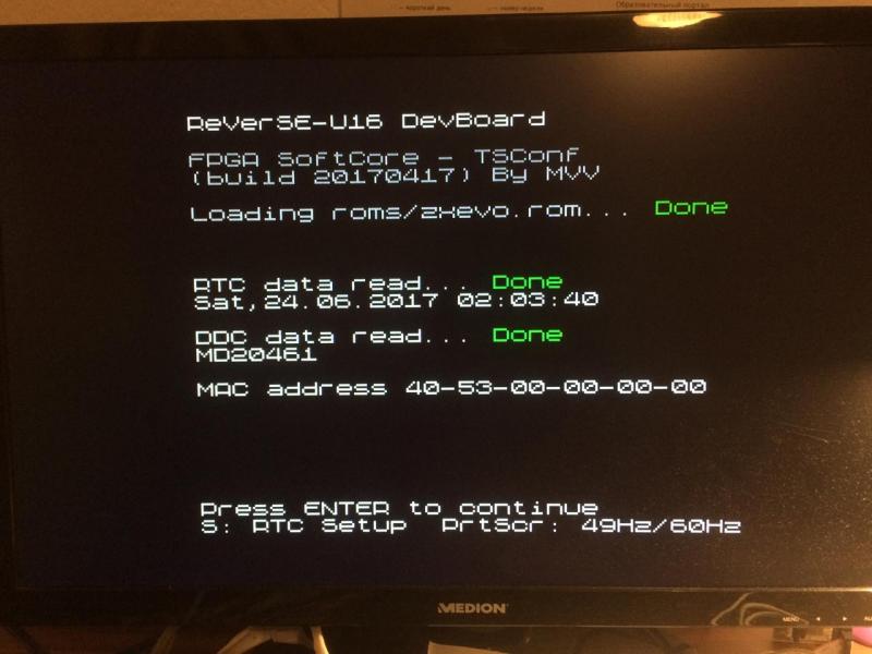

    TS-conf запустил с переключением частоты 49/60Hz, с помощью кнопки PrtScr.
    Все работает чудесно. Но звука нет.
    ПЛИС EP4CE22E22C8N, монитор Medion Akoya MD20461 (24" 1080p)
