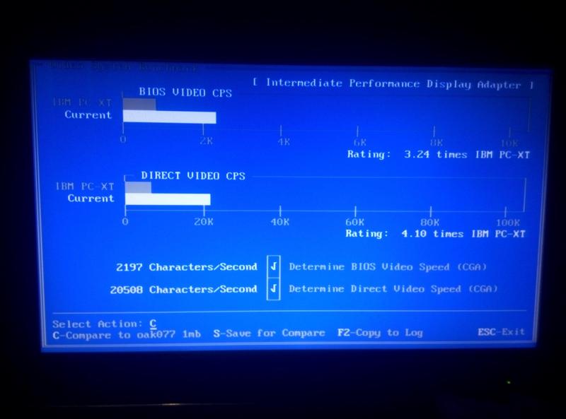

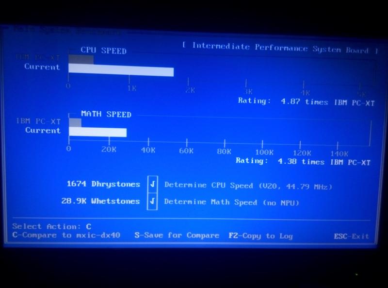

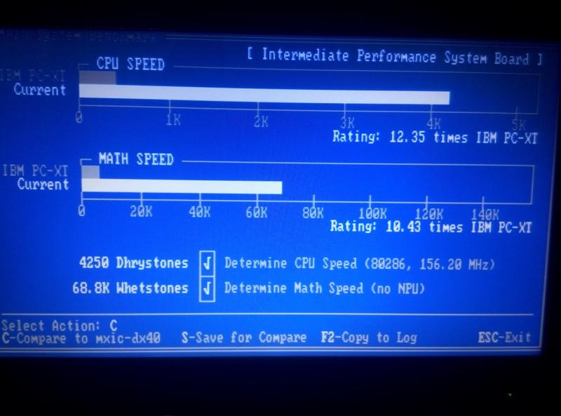

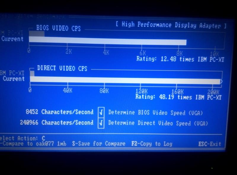

    Цитата Сообщение от Dotoro Посмотреть сообщение
    ZET в сравнении с next80186
    в общем запустилась более и менее корка на REV.C
    основная проблема в работе памяти, а именно память 3.3в, а уровни в корке стоят 2.5в
    из-за этого корка работает крайне не стабильно, виснет , артефачит и т.д.
    пересобрать на 3.3в просто так не получается, во всем виноват блок HDMI
    он сделан по упрощенной схеме DVI
    удалось собрать частично 3.3в и 2.5в по блокам vref, и более менее стабильно заработало
    и да, ядро очень сильно устаревшее, эмулит NEC V20 на 44 мГц, VGA эмулируется не полностью, CGA нет вообще
    Wolf3D-XT не запускается, выдает не совместимый режим VGA, Prince работает без нареканий, кроме звука
    по звуку это вообще отдельный вопрос, PC-Speaker работает коряво, ни тенди , ни адлиба, ни бластера в корке нет
    присутствует только какой то 1бит стерео звук , которій ни где не поддержан
    по ємуляции диска, партиции больше 60мБ не создаются, карточка на 2.5в то же ведет себя не стабильно
    вот скррины из чекита на UNO VGA 2M и Reverse-U16 Rev.C
    Верхние ZET на Reverse-U16 Rev.C
    Нижние Next186 на UNO VGA 2M

    tank-uk, замени блок HDMI на новый (200LE's), там с уровнями всё в порядке. ZET уже не обновлялся года 4, смысл его сравнивать )
