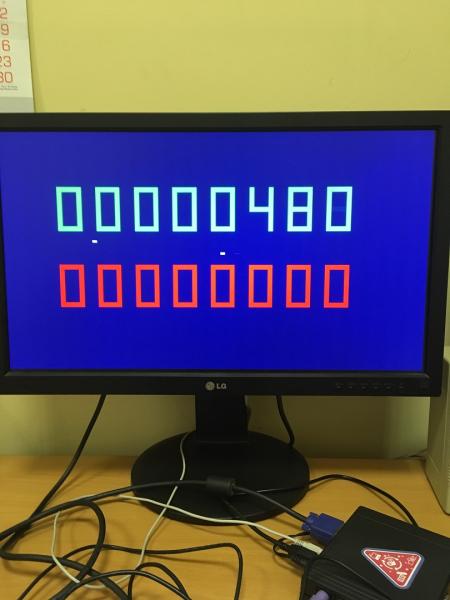

    Для тестирования SDRAM существует много столетий вот такой тест от DDp. Портируется всюду, где есть VGA+SDRAM. На U16 вга нету, поэтому портировать несколько сложнее. Так понятнее?

    Совсем для понятности, о чем речь
    Можешь посмотреть, как работает на DE1
    Или может быть кто-то что-то лучшее предложил??

    Да уже, в общем-то, сделал всё. Но, спасибо, попробую и этот...
