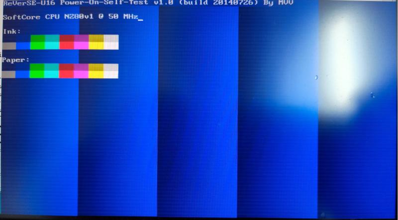

    Пока смог запустить с только из репы автора: тест HDMI "u16_hdmi_test"(очень "хитрозадумано" были обозначены пары линий HDMI - только через сопоставление схемных обозначений выводов и файла проекта удалось понять какая из них какая: HDMI0...7 - ну как гриться - трудности нас только укрепляют )
    и второй тест "u16_test". Нажмите на изображение для увеличения.
    Вот со ним пришлось устроить мозговой штурм ввиду того что автор в явном виде в исходниках указывал только по одной линий из дифпары HDMI а вторая линия пары нигде с "коде" не назанчалась и не конфигурировалась. Только когда опять заглянул в волшебный файл проекта ".qsf"- только там увидел вручную назначенные недостающие пары линий. Может я что-то недопонимаю или не знаю (что скорее всего), но зачем так сделано - непонятно. Если кто-то знает смысловую составляющую этого - поделитесь!
    Теперь задача по замене vnc2 на PicoW (удачно работает связка на моих прежних поделках для подключения USB клавиатуры к ZX).
    Ввиду отсутствия клавиатуры , хочу спросить - что делает этот тест кроме заставки которую уже имею ???
    И вот еще одна мысль - а смогу ли я использовать корки (естественно адаптированые к моему циклону10 и распиновке и обвязке )в чистом виде (включил и она сразу работает - без хитрых выборов в меню) - что-то наподобии собранного мною Карабаса)))?
    К сожалению пришлось отказаться от SDRAM (она сьедала все ноги FPGA) и вместо нее поставил шуструюю 10нс SRAM на 512kB. Этот проект у меня 100% как учебный стенд - когда можно учиться и пробовать на железе (качественном - коим Cyclon10LP и является) - максимум что хочу запустить : ZX, РК86 и попробовать что такое Специалист - чисто компы моего "детства". ZX "не дал " собрать Специалиста по публикациям из Моделиста-конструктора.
