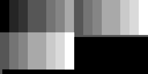

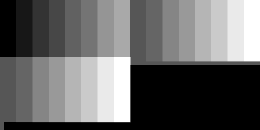

    Всем привет!
    нужна консультация электронщиков - специалистов по ЧБ видеовыходам
    преамбула
    Основным дисплеем у Корвета был чернобелый
    все кувты комплектовались Ч/Б мониторами
    по этому имхо их было 99% от обшего числа
    по этому куча софта смотрится в цвете мягко скажем стнанно
    видеовыход у корвета RGBI
    у меня в эмуляторе есть ЧБ режим (и с моей подачи у B2M)
    там простая формула
    c=r*0.3+g*0.5+b*0.2
    а правильная если уж использвывать ее (и она у B2M)
    c=r*0.299+g*0.587+b*0.114
    и разница таки видна
    I учитывается "раньше"
    но мне всё время казалось что с ним что-то не так

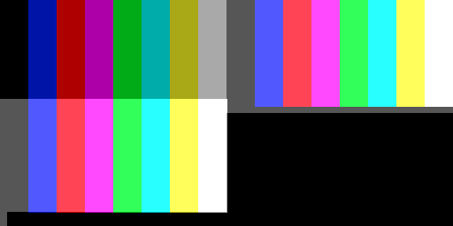

    картинка получина (если надо могу дать образ диска)
    левый блок 8 цветов , а справа и внизу тоже самое и поверх символы
    чтобы получить второй блок яркостей)
ID:	48285 цветная картинка
ID:	48286 то что было в эмуляторе
ID:	48287 правильная формула
    мне кажется что градиент должен быть линейным, а не бы из двух блоков

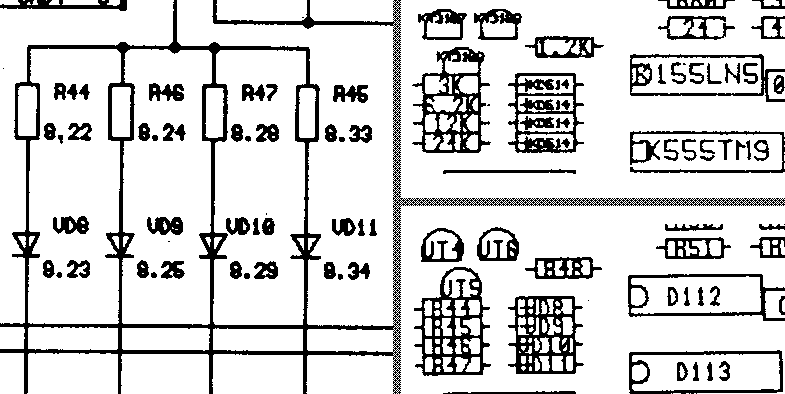

    есть несколько схема Корвета
    узел на листе 8
    узел выглядит так Вложение 48274
    резисторы - 3к, 6.2к, 12к, 24к ( в одной из схем есть таблица эл-тов в конце)

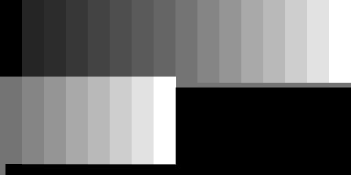

    собственно вопрос, как я понимаю на видеовыходе мы имеем линейный сигнал
    от 0 до 5 вольт (в теории)
    а на практике ??
    я что-то посчитал, получилась такая картинка
ID:	48288 новый вариант
    я не уверен (абсолютно) в минимальных и максимальных значениях, соответственно в минимальной яркостии
    мне "новый вариант" кажеться более верным, и по впечатлению от софта тоже вроде правильно
    но хотелось бы узнать
    как рассчитать точные значения напряжений на видеовыходе
    идеально была бы формула по схеме
    Последний раз редактировалось esl; 12.06.2014 в 00:27.

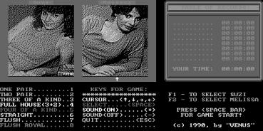

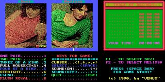

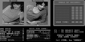

    вот пример
ID:	48290 старый вриант
    16.09.2009
    г. Харьков
    1,466
    12 сообщений
ID:	48295 старый вриант

    А на практике ты 5в сигналом можешь угробить видеовход телевизора По стандарту уровень входного композитного видеосигнала должен быть равен 1В. Здесь этот стандарт не особо соблюдается, но и тут максимальное напряжение на выходе не превышает 3.4v. Смотри сам - выходной каскад питается от 4.5v, при полностью открытом транзисторе VT4 напряжение на выходе определяется делителем R51 R49. R49=75 ом (стандартное выходное сопротивление для видеосигнала), R51=24ом. Коэффициент деления=75/99. При этом сам яркостный сигнал занимает только верхние 70% этого диапазона - от 1 (уровень черного) до 3.3в (самая высокая яркость). Ниже 1в (в идеале - 0) идут сигналы кадровой и строчной синхронизации - их формирует транзистор vt5, полностью запирая усилительный каскад VT6.
    Только зачем тебе все эти тонкости? Практическую пользу они имеют только для ремонтников.
    Тут все просто. Напряжение собственно яркостной составляющей на видеовыходе определяется током эмиттера транзистора VT6. А этот ток, в свою очередь, пропорционален току резистора R48, соединяющий эмиттер транзистора с землей.
    В этой схеме резистивная матрица складывает не напряжения, а токи. Резистор R48 общий для всех каналов, а резисторы R44-R47 индивидуальны для каждого канала. По закону Киргофа сумма токов, втекающих в узел, равна сумме токов, вытекающих из узла. Узел в данном случае - это точка соединения всех резисторов. Вытекает ток через резистор R48 и эмиттер транзистора VT6. Втекает ток через резисторы R44-R46. Обозначим общее сопротивление эмиттера и R48 как Rн. Тогда получаем такие соотношения для каждого канала:
    Ib=Ub/(R44+Rн)
    Ig=Ug/(R46+Rн)
    Ir=Ur/(R45+Rн)
    Ii=Ui/(R47+Rн)
    Напряжения Ub, Ug, Ur, Ui - это или 4.5в, если канал включен, или 0, если выключен. Общий ток через Rн равен сумме всех этих токов Ib+Ig+Ir+Ii. И яркость точки на экране прямо пропорциональна этому суммарному току. Вот и все.

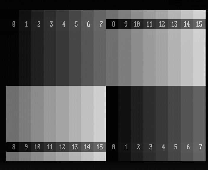

    В реале линейный на последовательности 0 1 2 3 4 5 6 7 8 9 a b c d e f. Захватил изображение с двух плат ижевского Контура. http://yadi.sk/d/7FfhTkx3SWoDe
    Но, перечень элементов есть как раз только в ижевской схеме. (offtop: И распиновка разъёма RGBI в этой схеме правильная. Вон, BYTEMAN напоролся. Возможно, изначально была ошибка, но потом исправили, переразведя сигналы B и I между D114 и D113).

    Цитата Сообщение от forth32 Посмотреть сообщение
    ...Тогда получаем такие соотношения для каждого канала:
    Ib=Ub/(R44+Rн)
    Если из формул выкинуть Rн, то почему-то получается гораздо ближе к измереному с реала.
    Тогда, по формуле ( Ib=Ub/R44 ) и по резисторам, веса цветов (справа идеальный случай):
    B	0,0672	0x11			0,0666	0x11
    G	0,1345	0x22			0,1333	0x22
    R	0,2603	0x43			0,2666	0x44
    I	0,5380	0x89			0,5333	0x88
    21.08.2006
    нет, и в других кое-что есть. Но вижу несоответствие... поз.обозначения диодов и резисторов.
