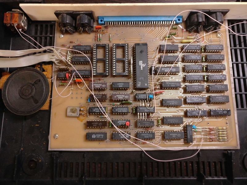

    Тут ранее просили фото собранной платы из новодела НЭТИ 48к с исправлениями. Я собрал плату, но, увы, пока толком не запустил. Все исправления, описанные в теме выше, выполнил. Прилагаю сканы:
    сторона деталей:
    сторона пайки:
    Результаты:
    - изображение очень темное
    - изображение с процессором без ПЗУ:
    Бордюр серый/белый, это при съемке цвета деградировали на фото. Картинка статичная.
    - изображение с процессором и с ПЗУ. Бордюр серый/белый:
    Картинка не совсем статичная - слева ближе к нижней части мельтешит полоска в 1 пиксель высотой во втором и третьем знакоместе.
    Собственно, вот такая картина. Обратил еще внимание на атрибуты в первом знакоместе. Что еще можно проверить и чем может быть вызвано такое поведение платы?
    Что успел проверить и заменить. Процессор и ПЗУ точно рабочие. Сигналы на панельках ОЗУ штатные. D15 и D32 (грелись). Выпаивал проверял - рабочие. Заменил D1 и D34 (не было части сигналов, проверил - сгорели), поставил на панельки новые ЛН1, сейчас они рабочие точно. Нагрева теперь на плате больше нет.

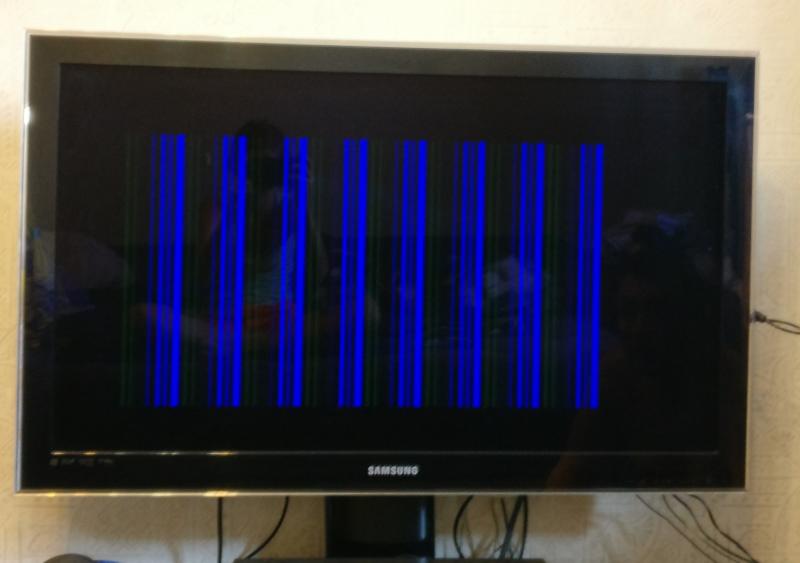

    Прошу помощи в восстановлении Ленинграда. Что бы не плодить кучу тем напишу тут.
    Имею вот такой клон, зверски замученный 20 лет назад мной.
ID:	62064 Подключил к нему дисковод, к заднему синему порту, после чего он отказался работать, Плюс вытащил плату памяти сломав ножки.
    Подключил питание и к тв. Восстановил ножки, плату вставил в ближнее к процу гнездо.
ID:	62068 Так без +5в на 16 ножке скарта.
ID:	62066Так с +5В и без платы памяти.
ID:	62065 С платой памяти.
ID:	62067 Тумблер инверсии??
    При включении сильно греется процессор и не реагирует на кнопку сброса (проскакивает несколько квадратиков).
    Осциллографа нет, да и он мне не поможет.
    Что еще можно сделать?

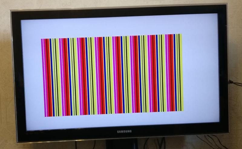

    Итак, вернемся к многострадальной плате. Перепаяв закисшую панельку, я зарядил в нее 1858ВМ1 и ПЗУ W27E257-16 со стандартным тестом-48. Результаты теста: бордюра нет, вместо него мусор по всему экрану, сдохла DD27 (РУ5, разряд 6).
    Добавлено позже: всем собирающим обратить самое внимание на диоды возле ТМ9! Неработоспособность порта FEh в большинстве случаев именно из-за неправильно впаяных диодов. Проявляется это так: отсутствие звука, отсутствие реакции на клавиатуру, отсутствие бордюра.
    Добавлено позже:
    На памяти соплей нет, иначе весь экран был бы в полосочку. Магистраль нигде не замыкает (была сопля на мультиплексоре DD31, замыкал бит 6, проявлялось мусором на бордюре. Устранено), может буфер ишачит? Ах да, чуть не забыл. Вместо сдохших РУ5 подключен модуль Simm на 256KB

    Цитата Сообщение от Cat_Alex/QRP Посмотреть сообщение
    может буфер ишачит?
    скорее всего так и есть. который из памяти в проц.
    или дорога битая. с выхода ирки к процу.

    Кто что думает по этому косяку?
    Daewoo CPC-400 MSX-2, Ленинград-1, Пентагон-128, Datacom 286-turbo, Dendy Junior (Steepler)
    73 de UB9YUF Alex
    Ищу клавиатуру "Старт 9069"
    недорого куплю или приму в дар дискеты 5.25'
    10.12.2012
    г. Рубцовск, Алтайский край
    334

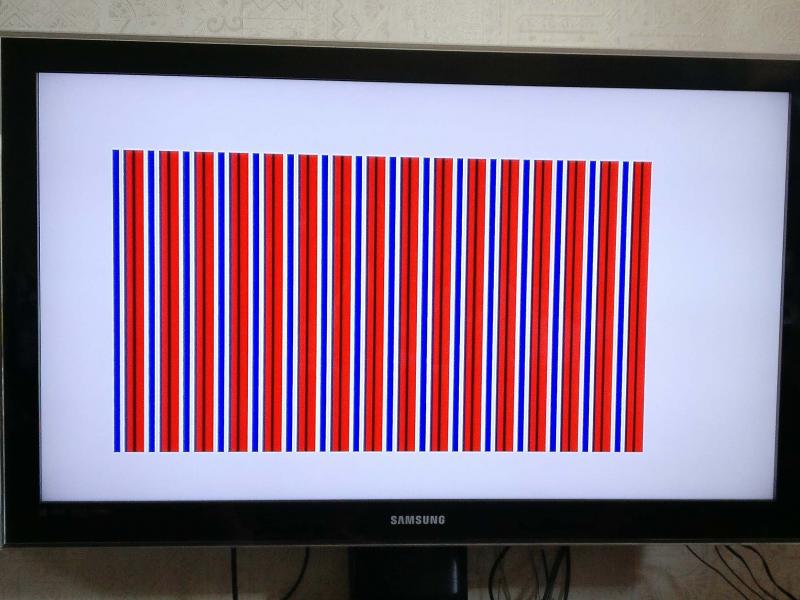

    Все оказалось куда прозаичнее: во время установки модуля SIMM по невнимательности засадил бит 0 вместо 14 контакта бывшей D21 на 15 контакт, т.е. на /CAS... Даже в минусах можно увидеть плюс, т.к. когда я нашел косяк, я рассмеялся . Теперь осталось победить две болячки: INK длиннее PAPER на целое знакоместо и рвущиеся кадры... И можно юзать...
    Upd: не все спокойно в Датском королевстве. Короче, Бейсик стартует не очень. Где должна быть надпись "1982" там белый прочерк. Экран черный, бордюр серый.
    Правда, во время съемки камеру я завернул под 90гр.
    Последний раз редактировалось Cat_Alex/QRP; 23.01.2018 в 16:03. Причина: Hearing Your Wonderous Stories

    Пока что как-то так. Похоже на шакалящую D35, хотя, черт ее знает..
