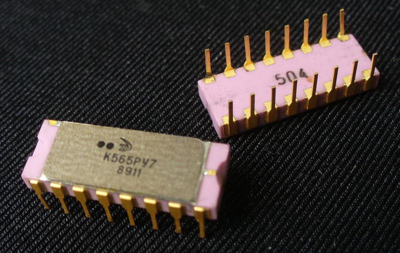

    Нормальные пацаны пластиком брезгуют.
    Мне тоже такие корпуса нравятся, особенно в золоте
