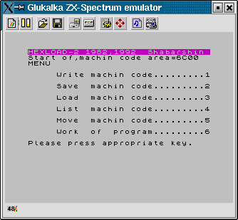

    Тогда у меня был спектрум-совместимый компьютер Урал-48 и все
    тогдашние мои программы были ленточными. Одна из первых программ,
    которые я набрал и потом слегка модифицировал - это бейсик-программа
    для ввода машинных кодов из мини-книжки от Солона под незатейливым
    названием "Ассемблер для ПК ZX SPECTRUM" (которую я кстати взял с
    собой в США). Прогрмма находится в архиве под названием _hexloa2.tap:

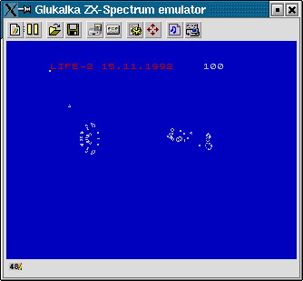

    Затем все кодовые вставки я писал именно на ней. В ноябре 1992 года
    я закончил программу LIFE-2 - в составе файла _life_2.tap можно найти
    бейсиковскую часть, кодовую часть, а также музыкальное сопровождение,
    созданное мною в музыкальном редакторе WHAM! Программа реализует
    клеточную игру ЖИЗНЬ - управлять цифрами (движение "пера" - 5,6,7,8;
    поставить точку - 9; стереть - 0; запустить жизнь - 1):

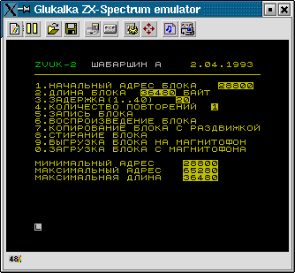

    В апреле 1993 после нескольких экспериментов я создал программу ZVUK-2,
    которую можно найти в файле _zvuk2.tap. Программа позволяла записывать
    в память компьютера звук и музыку с магнитофонного входа, воспроизводить
    ее там же, а также совершать над сохраненным звуком некоторые действия,
    как например блочное копирование и т.д. В программе использовался
    русский шрифт, сделанный по рецепту из какой-то спектрумистской книжки
    того времени, названия которой я уже не помню:
    В файле _z_demo1.tap содержится кодовый блок, записанный этой
    программой в те далекие времена, который показывает что можно
    было cделать со звуком путем блочных перемещений. Отличительной
    особенностью программы ZVUK-2 является то, что кодовый блок ответственный
    за запись и воспроизведение звука (кстати набранный с помощью всё
    того же hexloadera) был встроен непосредственно в бейсик-код.
