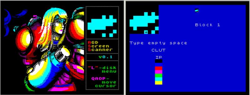

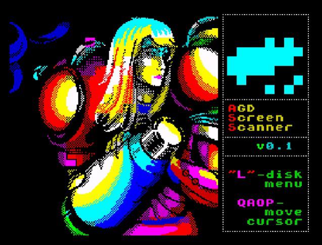

    Благодаря стараниям Ивана Селезнева(r0bat), появился на свет ASS!
    С помощь этой утилиты, удобнее и быстрее пойдет дело в создании игр.
    Необходимо использовать два открытых эмулятора! В одном запущен ASS (загружена картинка), в другом AGD.
    Работает сканер так.
    Загружаем необходимую картинку, клавишами управления наводим курсор на ту часть картинки, которую нужно увеличить. Соответственно в правом верхнем углу видим увеличение этой области.
    В AGD, просто копируем(перерисовываем пиксели) то, что увеличено, в блоки.
    Таким образом, гораздо нагляднее создавать допустим, ландшафт в игре и пр.

    ЯННП. Робат изобрел магнифай или чего? Так артстудия то же самое делает, раз тут вручную блоки перерисовывать.
    Тоже самое, да не совсем. Сканер конкретно увеличивает знакоместо 8Х8, а в A.Studio картинку. Поэтому, если кто пытался рисовать графику блоками в AGD, удобнее это делать с помощью ASS, чем при помощи A.Studio.

    Чем удобнее-то? Можно просто выбрать область экрана в арт студио и в шрифт её... Или там грид наложить. Или использовать BGE, где есть как раз режим отображения знакоместа... Короче какая-то бесполезная для широкой общественности тулза, по-моему. Ну тебе виднее, ты же в AGD делаешь. Лучше бы попросили Cauldwella запилить загрузку блоков.

    а сеточки-то в увеличенном знакоместе и нету!

    да, хорошо бы, но.. сеточка не принципиальна..

    Мудрая штука. Действительно нужно одновременно иметь перед глазами два изображения - и что бы и всю картинку целиком видеть и без напряжения точно попадать курсором в пиксель. А переключаясь между увеличением и полным экраном прорва времени теряется. Если просто без увеличения рисовать то рука и мышцы плеча и даже шеи сильно утомляются. А когда в увеличенном рисуешь без оглядки на полный экран то такая лажа выходит что всё желание рисовать пропадает.
    Я тоже над этой задачей думал, пробовал, кодил. Испробовал такой вариант когда левая половина экрана в нормальном режиме, а праваю увеличена четырёхкратно. В общем идея была хорошей, но кодер я так себе, поэтому моя програмулина вышла глючной и неудобной и я её прибил. Может соберусь с силами да освою ТС-конфу, там можно будет ещё бордюрную область задействовать, так что можно будет видеть не полэкрана, а две третьих и на увеличенную область ещё столько же места останется. Комфортная прога должна получиться.

    Нет, это просто зум и ничего более. Рисовать там нельзя.
