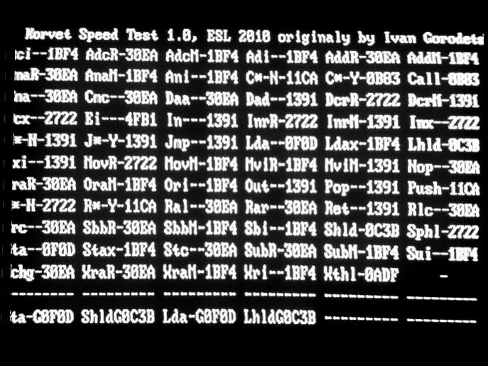

    у меня такое есть http://nedopc.com/PALCODER/palcoder.php
    еще есть http://zxbyte.ru/byte15.htm
    работает, но по composite - ожидаемо хреново
    по s-video заметно качество выше
    экран корвета с ним не влазит в экран, обрезаны по паре сиволов слева и справа (он вроде как нестандартен)
    буду пробовать SCART

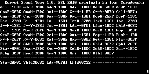

    в аттаче примеры
    эмулятор / фото экрана телевизора
    и да, I тот что из RGBI там из коробки нету, надо его делать

    ага, и это видно на фото
