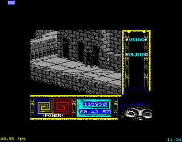

    Зависла в подземелье (Уровень 3) Еще заметил на протяжении всей игры "артефакты" у надписи HOLDING.
    это оригинальную картинку оптимизаторами не надо было трогать

    Это и есть оригинальная из ремикса. То, что они надпись подвинули - авторский косяк.
    Я игру всю проходил в версии барса, у меня ниче не висло.

    Играл в эмуляторе Unreal. Сейчас попробовал в Spectaculator'е, также повисла только одним экраном раньше.

    может всё же виснет она не по вине dr.barsa, а по вине авторов? Как повторить глюк? Выложи снапшот хотя бы.
