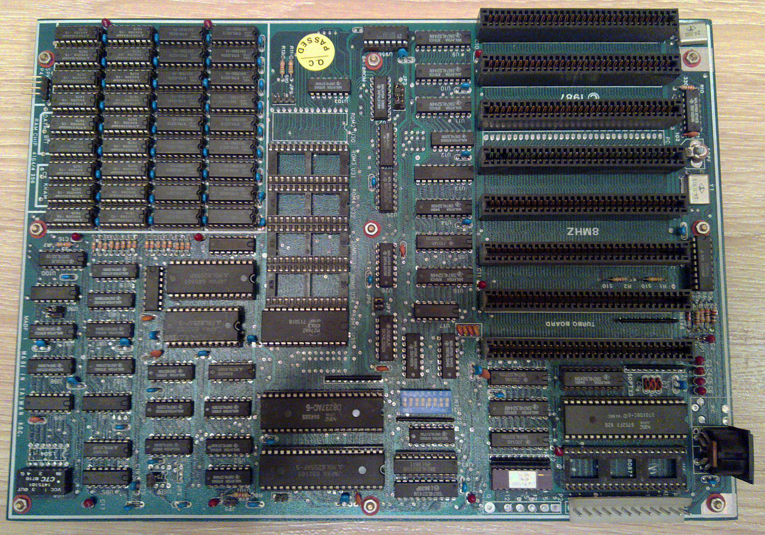

    А вот и шикарный пример 8 разрядной XT (под спойлером):
    Данный пример не канонiчен. Вот какой должен быть:
    У меня такая была. А еще вот канонiчный пример:
    Надеюсь, вы догадались почему?

    потому что на мелкологике, и на рассыпухе. в последнем варианте этого ещё больше, из за чего формат платы полный
    HardWareMan
    Между прочим да, на современных элементах плату можно упростить даже создавая на россыпухе. Есть SRAM на 2МБайт, например, в одном корпусе.
    В дип-корпусе? Стоит как космодром или все-го лишь как аэропорт?

    Память недорогая только DRAM, а SRAM она как межгалактический звездолет стоит.
    Неужели сложно в ПЛИС схему регенерации запихнуть?
    И м.с. в корпусах "паук" более миниатюрные и даже дешевле динозавров DIP.

    это сколько тогда плата выйдет, которая 2 мегабайта loemm на 4 микосхемах sram сделанная? с одновесовой платиновой пластиной наверное одинаково.

    Плата JUKO (по крайней мере моя) гадит по портам : сканировал все порты чекит-ом - при каждом проходе на неиспользуемых портах мусор. Но пашет как часы. А на других платах , на неиспользуемых портах тишина - сколько-бы не тестил.
    На каноничной плате присутствуют ПЛМ и не факт, что их получится нормально считать-перевести-клонировать.
    Если делать на жуке , то с СМД уклоном.
    Если "канонично" - то ДИПово и "полную" реплику.
    Иностранцы сделали реплику (каноничную 4 слойную ПП) на 256КБ плату и продают голую за 5тыр, собранную >10тыр.
    это очень несерьёзно. они там на пк пытаются оторваться, как это у амижных собратьев было? не выйдет, уровень не тот. пк только из за нищебродов по всему миру распостранилось, и сейчас так же должно самым дешевым и доступным новоделом стать, так как все доки опенсурс, а не зажопленные как у амиги.
    Там так же присутствует калиброванная линия задержки с отводами, которую вряд-ли кто считает-переведет-клонирует по понятным причинам.
    Я считаю действовать надо так: смотрим на исходную схему, понимаем Суть(тм) процесса, делаем изложение своими словами. В ДИПе - получится наиболее канонично, в SMD наиболее современно. На ёмкой CPLD/FPGA наиболее компактно. Т.о. уровень какноничности можно задать.
