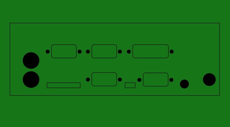

    Я себе в Кореле рисовал (тока похоже MiniUSB не дорисовал). Резал из полистирола на маленьком фрезере, нормально получилось.
ID:	78039 Так примерно?

    Цитата Сообщение от NiKa Посмотреть сообщение
    "Вау! .....". Наверно так. А на два варианта в герберах можно. Я заказ сделаю.

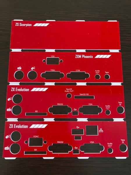

    https://ref-sc.ru/
    Могут быть четырёх цветов, отверстие под VDAC опционально.

    ZXFanat, это я по быстрому нарисовал в SL, вы мне ещё надписи какие хотите, чтоб были скиньте, но и самое главное я ни разу не заказывал платы в Китае и понятия не имею, смогут ли они разобраться в герберах, им ведь желательно объяснить на словах как делать. Ещё вопрос, откуда у вас этот pdf файл и точные ли на нём размеры?
    Да уж не помню, кажется на этом форуме. Файлы не мои, потому за достоверность размеров поручится не смогу. Если найду свою заглушку, то проверю наложением на распечатанный файл. А надписи можно такие, как сделал "yarodin".
    Цитата Сообщение от yarodin Посмотреть сообщение
    https://ref-sc.ru/
    А герберы можно сделать? Я бы заказал для желающих.
