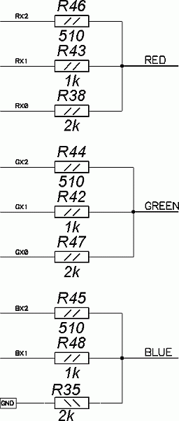

    А сделать прошивку девайса для Profi 5.06 возможно такое?
    Если невозможно связаться со мной через форум, то можно написать на электронный адрес: zhukov_gennadii@mail.ru
  9. #29
    28.12.2012
    Leesburg, VA, USA
    974
    Девайс:
    вход - 16 бит цвета
    выход - РГБ
    Откуда на профи взять нужные сигналы?
  10. #30
    16.12.2009
    4,735
    366
    379
    242 сообщений
    Цитата Сообщение от TSL Посмотреть сообщение
    вход - 16 бит цвета
    у профика 5.0х такая структура цветов:
    R - RX0 RX1 RX2
    G - GX0 GX1 GX2
    B - 0(GND) BX1 BX2
    Компоненты цвета можно брать прямо с РУ2 или с ТМ8, разница только в том, что после тм8 подмешивается БЛАНК в цвета и выравнивается по частоте пиксельклока.
    ЦАП после ТМ8х можно представить так:
    я так понимаю остальные биты цветов можно либо занулить либо подать на них питание?
