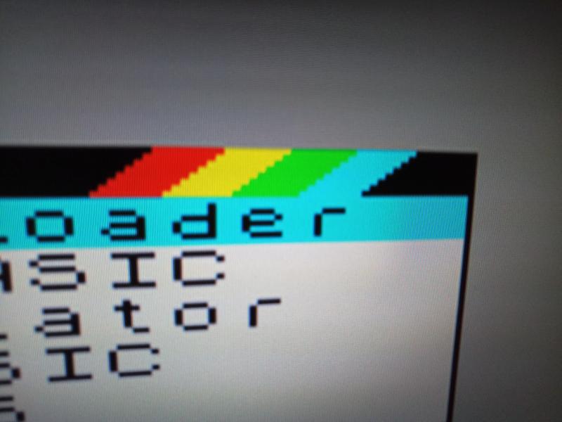

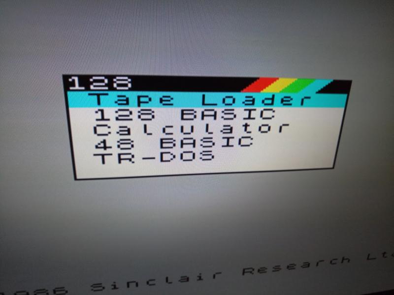

    1) BaseConf, муар убран настройками:
ID:	58878 - идеальная картинка.

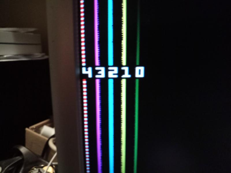

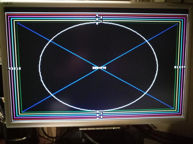

    2) TsConf, тестовая программа
ID:	58872 - дрожание пикселов по линии, вот это полностью убрать невозможно, только потерей части экрана.

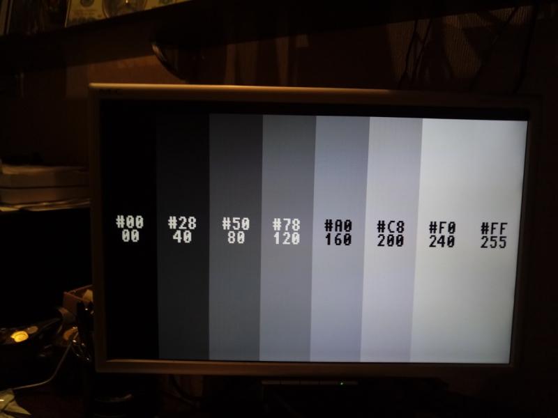

    3) TsConf, градиент (тут видно полосы)
ID:	58874 - тут заметнее всего.
    Снято с активным VideoDAC, подключено через выносной шлейф на планку в корпусе.

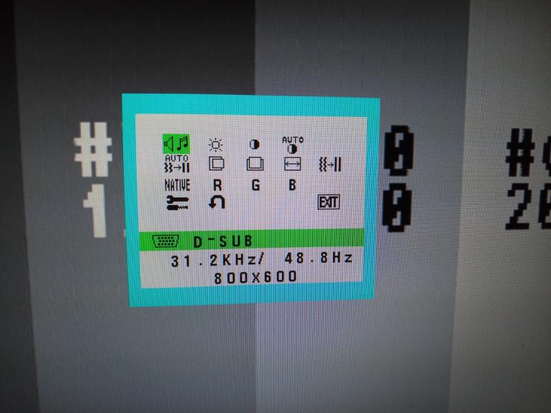

    Как я уже говорил - "полосатость" из-за принципиальной невозможности сигналом 800x600 попасть "пиксел-в-пиксел" в разрешение 1680x1050 (16:10)
ID:	58877 - как монитор определяет сигнал baseconf (да, включен режим TV)
ID:	58875 - как монитор определяет сигнал tsconf.
