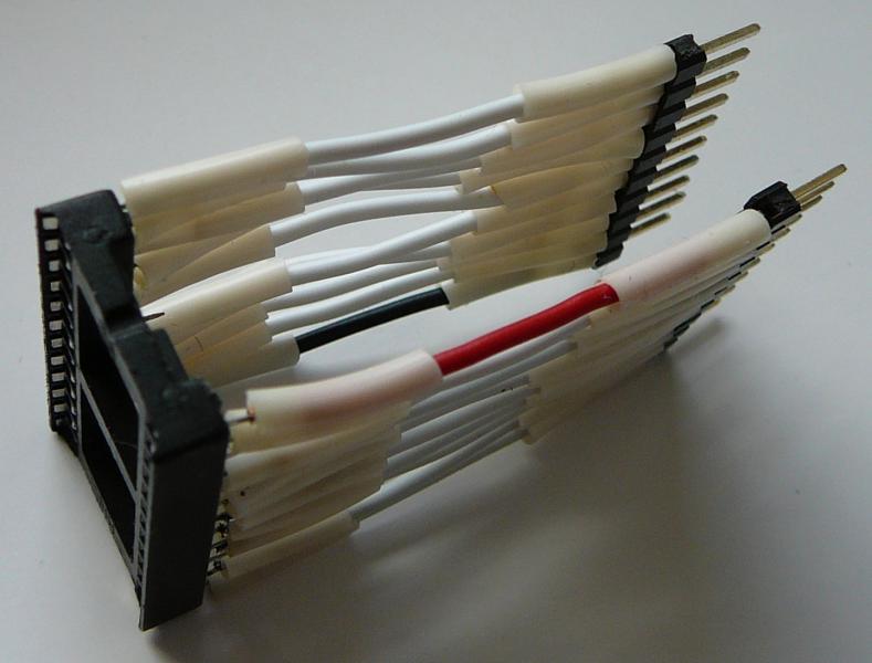

    всем доброго времени суток!
    досталась мне тут по случаю плата АТМ Турбо 4.50, но без 1556ХЛ8.
    есть ли для нее прошивка?
    06.09.2009
    560
    50
    24 сообщений
    Прошивка 1556ХЛ8 для ATM Турбо 4.50 во вложении.
    В программатор заливать файл "P51ZI.jed".
    Программатор Стерх-007 про 1556ХЛ8 думает, что она в узком DIP-20. Поэтому, чтобы зашить в нем 1556ХЛ8 в широком DIP-24, я делал переходник (см. фото).
    Фотка круть, честно..

    подскажите а это микруха PAL16L8A-2CN (PAL16L8 Series) 20-Pin TTL Programmable Array Logic ?
    Как мне подсказывает интернет, аналоги микросхемы КР1556ХЛ8 являются -
    DMPAL16L8C
    PAL16L8M
    Возможно и скорее всего они совместимы с той микросхемой, что указали вы...

    Прочитал на википедии статью по этой микрухе и сложилось впечатление что составить для нее конфигурацию по существующей логической схеме довольно сложно. Кто-то может рассказать в двух словах на примере конфига от АТМ как это делается? Или хотябы скинуть ссылку на источники в сети где это можно найти?

    bigral, я попробовал увязать исходники АТМ 4.50 (спасибо Максагору за них) с тем, что зашивается в ХЛ8, с помощью схемы PAL16L8, как бы "пережигая" перемычки на рисунке (см. вложение). Мне это помогло, когда я разбирался с прошивкой. Сейчас уже всё надо заново вспоминать, но Вы разберетесь.
    Откройте рядом все предлагаемые файлы, так удобнее разбираться. Помните, у каждого элемента AND 32 входа, хотя нарисована одна линия.
