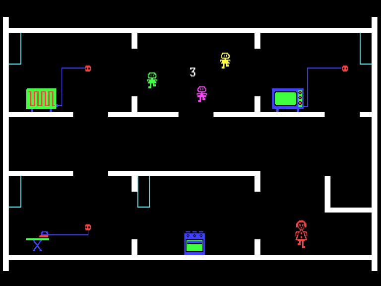

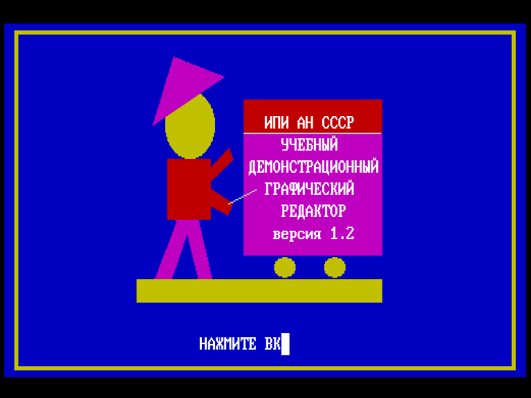

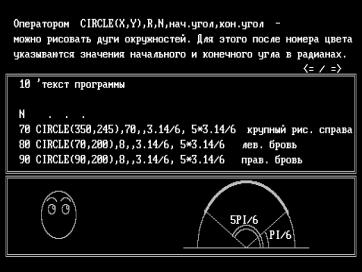

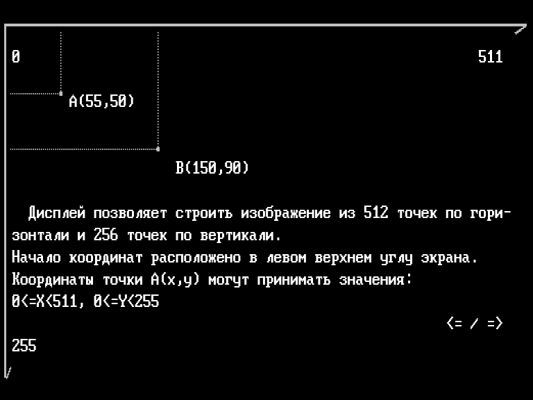

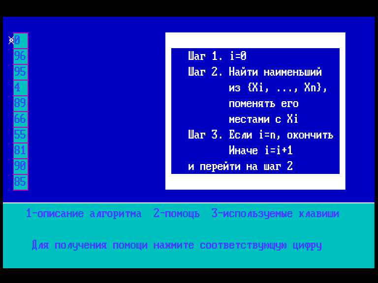

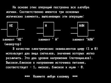

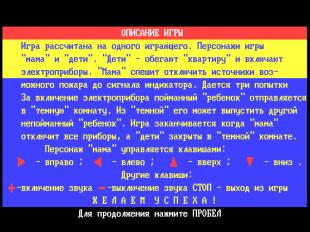

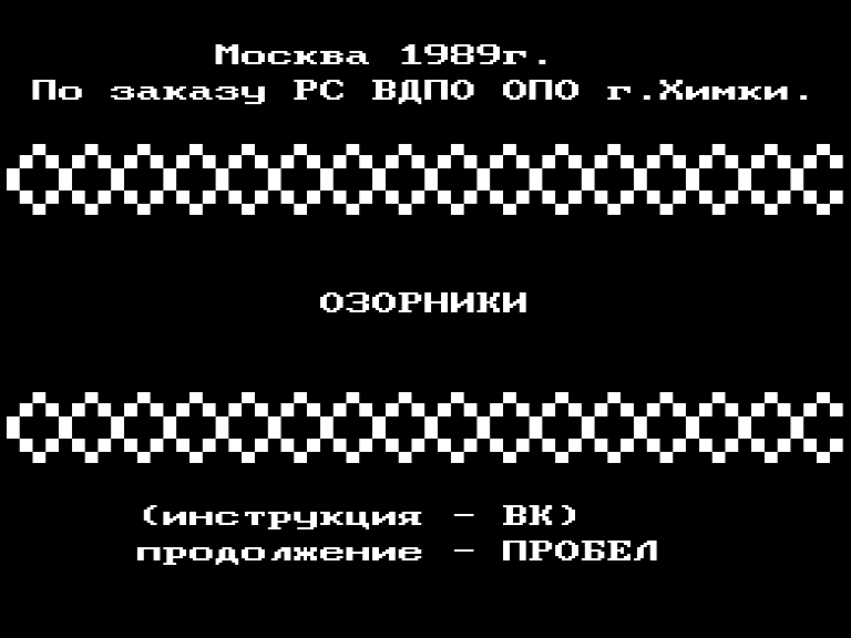

    Благодаря @xelby из музея https://retro-computer.ru ко мне попали четыре кассеты с софтом для Корвета производства НПО "Гамма". Наконец-то нашёл время, чтобы их оцифровать, а наш главный Мастер по кассетному распознаванию @DDp перевёл всё это дело в cas-файлы для эмулятора.
    WAV, CAS и сканы вкладышей кассет доступны по ссылке:
    https://drive.google.com/drive/folde...jc?usp=sharing
    Оцифровывалось на не совсем исправном магнитофоне, на записи присутствует детонация, поэтому советую для загрузки на реале преобразовать CAS в WAV утилитами от @marinovsoft.

    Я тоже купил эти четыре кассеты. Поначалу просто для коллекции. Но вот, во мне проснулась ностальгия по аналоговому звуку. Я привел в рабочее состояние два магнитофона. И вот, вчера добрался до этих кассет. Они в отличном состоянии, с них всё грузится, несмотря на непобеждённую детонацию в магнитоле "Легенда РМ207С". Стационарный магнитофон "Маяк М240С" не детонирует, но неохота его вытаскивать из-под другой аппаратуры (Корвет стоит в другой комнате). Итак, я гружу программы, тут же сохраняю их на дискету.
    Вылезли проблемы.
    Ни в одной программе не работает управление курсорными стрелками. Клавиши исправны.
    Не запускаются программы "в кодах". DETI, LABIK, TETRIS, AUTOD(ROM). Я гружу их командой LOAD"CAS:...",B,R. Грузятся, но не запускаются. Или вообще, происходит выход в СР/М.
    Не понимаю, почему нельзя было выпустить все эти программы на одной кассете. Четыре кассеты, и на каждой по две программы, использовано менее половины ленты. Всё-таки, 1990 год, это был ещё СССР.
    Сюрприз! В ПЗУшном Бейсике всё работает и запускается. Похоже, дисковый Бейсик глючный. Это уже в другую тему.
