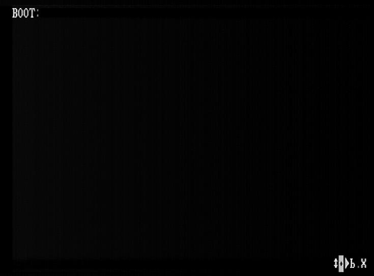

    с авр корвет говорит "ОШИБКА ШИНЫ"
    О, это моя любимая ошибка. Я полдня угробил в свое время на нее. Вообщем, у тебя AVR не отрабатывает прерывание от сигнала Control и не переводит порт A в режим ввода - поэтому из этого порта читается мусор вместо записанных туда данных. Уроды блин разработчики.
    А не обрабатывается прерывание потому, что контроллер налетел на ошибку, о чем тебе и сообщает. При этом все внешние прерывания он отключает. Если в процедуре led_error ты уберешь перую строчку
    GICR&=~(_BV(INT0)|_BV(INT1)); // Запрещаем оба внешних прерывания
    То, скорее всего, сможешь загрузить загрузчик фазы 1 - тот, который в EEPROM. На экране получишь "Boot:", но на этом все.

    Ура, с твоими советами стало подавать намного больше признаков жизни!
    Цитата Сообщение от forth32 Посмотреть сообщение
    У тебя ОПТС2? Там же тест ПЗУ - просто подсчет контрольной суммы. У меня он говорит "неверная КС". Хотя, может быть, твоя версия ОПТС отличается от моей. Вообщем, это нормально. Без АВР с просаженным сигналом Control он читает из порта А все FF, считает их сумму и, естественно, она оказываетсяч неправильной.
    ОПТС 1.1
    Это поянтно.
    Я ж написал что в васике из порта читается бред
    помогло !
    ура, на экрране !!!

    Проще всего проверить работу, ткнув осциллографом в ножку DO карты. Там должны быть видны ответные пакеты, идущие от карты.
    осцила нету, есть логичесскийй анализатор (прикупил на поиграться вот такое USB Saleae 24MHz 8Channel Logic Analyzer)
    попробую подключить - посмотреть.
    он вроде spi умеет декодить.
    Кстати.Он у тебя там что - постоянно самопроизвольно уходит в перезагрузку, судя по твоему логу? Или это ты кнопку Reset давишь?
    ручные перезагрузки.
    ---------- Post added at 12:24 ---------- Previous post was at 12:22 ----------
    Вот теперь думаю - может, пора переделывать драйвер на HC ? Но, с другой стороны, нафиг там HC, если весь имеющийся на свете корветовский софт занимает менее 1 гигобайта?
    конечно делать, где сейчас найдёш SD карту ?
    просто из этих соображений
    а винксфс есть поддержка HC (в его драйвере SD)
    и я кидал ссылку на форум easyelectronics там был инит с детектом типа карты.

    А чем вы там напряжение-то формируете? Если LM317, так там можно плавно отрегулировать напряжение, изменяя задающее сопротивление.
    Но, в любом случае, дел явно не в напряжении. За неимением осциллографа, попробуй хотя бы логическим анализатором посмотреть. Только анализатор не покажет реальной амплитуды сигнала...
