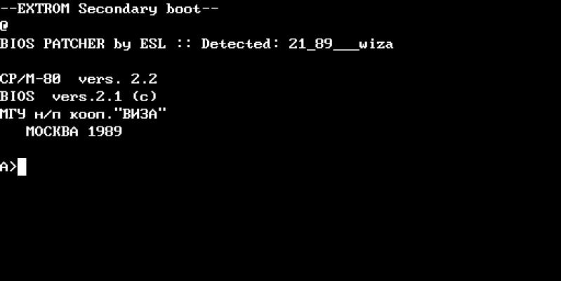

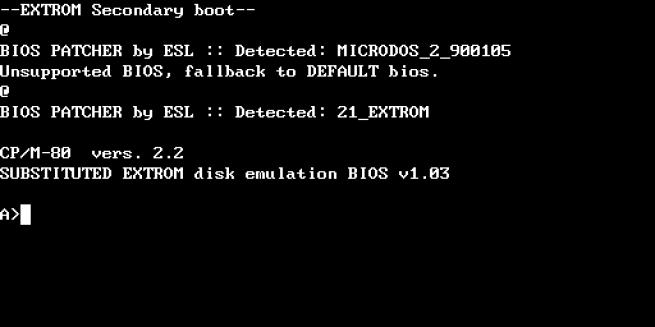

    Применил твои патчи на эмулятор.
    все CP/M по нажатию CTRL+SHIFT+STOP выводят на экран надпись.
    Кроме твоей, ибо ее я не патчу
    Микродос ковыряю, но сегодня привёл в соответсвие апи с загрузчиком.
    Прикрутил 0xA0 к загрузчику.
    Тех инфу выводит если зажат SHIFT
    Еще я немного твой биос для экспериментов попатчил, убрал очистку экрана.
    Ее надо или совсем убрать или разместить сразу за меткой, чтоб я затереть мог.
    И в тот биос что подтсавляется написал SUBSTITUTED, чтоб их хоть как-то отличать.
    Вот как это выглядит.

  2. #172
    16.09.2009
    г. Харьков
    1,466
    12 сообщений
    только что дошло
    подставлять cp/m вместо микродоса - не прокатит
    т.к. на микродос диске 3 системных дорожки
    а подстановка подставит только 2
    и инфа про диск прочитается как про две в результате будет чуш.

    Цитата Сообщение от esl Посмотреть сообщение
    так там твои патчи прям без изменений, просто не запушил их
    А, понятно. Ну тогда просто замени файлы теми, что в архиве, и все.
    Теперь насчет твоих предложений. Убрать команду очистки экрана - да пожалуйста, убирай, и я тогда у себя уберу. Выкладывать подправленный уже не буду, там всего 2 байта разница. Изменение принято.
    Насчет SUBSTITUTED - тут я озадачен. А зачем это? Этот биос _всегда_ берется из SYSTEM.BIN, даже если встретится на диске (что вряд ли), все равно будет подставляться из SYSTEM.BIN, а не грузиться с системных дорожек. Так что по сути это только лишняя загромождающая экран информация. Причина загрузки этого биоса видна из лога твоего загрузчика.
    Насчет загрузки патченного микродоса. Есть такой вариант. В корне карты положить файл MICRODOS.BIN, и в него образ 3 системных дорожек, уже запатченных заранее. Дополнить вызов A0 так, чтобы он по специальному параметру отдавал не SYSTEM.BIN, а MICRODOS.BIN. Загрузчик, встретив неподдерживаемую версию микродоса, просто посылает эту команду, и загружает дефлотный микродос.
    API контроллера я готов доделать хоть сейчас, если подготовишь и выложишь дамп микродоса MICRODOS.BIN, чтобы было с чем отлаживать.
    Просто загрузка разных версий CP/M-биосов мне не особо нужна - они же все мало отличаются друг от друга и моего биоса, по мне так все равно в чем работать. Другое дело - микродос. Это принципиально другая, довольно интересная система. В чем-то он даже лучше CP/M, например, поддерживает многосекторные передачи данных. С ним я давно хочу поиграться на контроллере, но для этого нужен твой загрузчик.
    Я же написал, что это для отладки было.
    Чтобы точно понимать что загрузилось именно сейчас.
