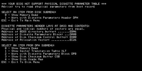

    работает, только 64x16 ему маловат
    пришлось запустить граф биос, в нем влазит всё.
    DISK INFORMATION FOR LOGICAL DRIVE A
    *** YOUR BIOS NOT SUPPORT PHYSICAL DISKETTE PARAMETER TABLE ***
    Advice: try to read physical parameters from boot record\
    хотя вроде должен нормально сработать
    Advice: try to read physical parameters from boot record\[/CODE]
    Вот с этого места, выбери в меню опцию
    1 - Work with Diskette Parameters Header DPH
    (нажав клавишу 1)
    Что видишь?
    Появилось туча инфы про DPH и вложенное меню
    0. Memory Dump
    1. Sector Translation Table XLT
    2. Work with Diskette Parameters Block DPB
    3. Checksum Buffer
    4. Disk Usage Map
    В этом меню только опция 2 проимплеменчена и должна показать физику и логику про дисковые параметры.
    Дальше я устал и забил имплементровать
    На Векторе-и для CP/M и для МикроДОС работает. Попробуй на Корвете пожалуйста.

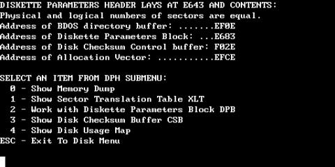

    3. DPB
    4. Checksum Buffer
    5. Disk Usage Map
    cp/m (это с граф драйвером экрана)
    микродос (родной текстовый режим)

    Работает. Попробуй опцию
